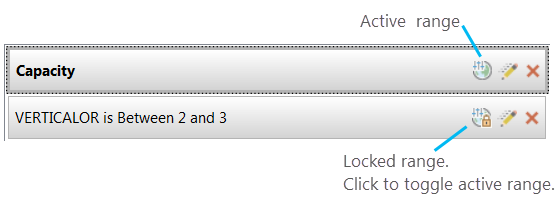

Plages verrouillées
Si plusieurs plages sont définies pour une couche, vous pouvez choisir la plage qui sera affichée activement par le curseur. Par défaut, dans la boîte de dialogue Properties (Propriétés), la première plage ajoutée est connectée au curseur de plage et toutes les plages ajoutées par la suite pour cette couche sont verrouillées. Les plages verrouillées jouent le rôle d’un ensemble de définition appliqué à la couche, mais elles ne sont pas activement affichées. Vous pouvez identifier les plages verrouillées en survolant les plages avec votre souris. Pour modifier la plage active, cliquez sur le bouton de la plage verrouillée dans la page des propriétés. Cette plage devient active.
Plusieurs plages définies pour une couche.
Une plage seulement peut être active à la fois avec le curseur de plage. Toutes les autres plages jouent le rôle d’ensembles de définition appliqués à la couche.
