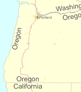

L’image suivante montre les États de Washington, d’Oregon et de Californie étiquetés avec le style Boundary placement (Placement sur une limite). L’option Allow single sided boundary labeling (Autoriser l’étiquetage des limites à un côté) a été activée.
Étiquetage sur les limites avec l’option Allow single sided boundary labeling (Autoriser l’étiquetage des limites à un côté) activée

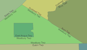

Pour étiqueter les trous de polygone, cochez la case Allow boundary labeling of polygon holes (Autoriser l’étiquetage sur les limites des trous de polygone). L’image de cantons suivante illustre ce paramètre. Si le trou est vide, la case Allow single sided boundary labeling (Autoriser l’étiquetage des limites à un côté) doit également être cochée.
Étiquetage sur les limites avec l’option Allow boundary labeling of polygon holes (Autoriser l’étiquetage sur les limites des trous de polygone) activée
