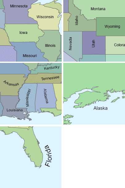

Le moteur d’étiquetage Maplex offre les types de positions de placement surfacique suivants :
  • Horizontal in polygon (Horizontale dans le polygone) : positionne l’étiquette horizontalement à l’intérieur du polygone. Consultez l’image en haut à gauche ci-dessous.
  • Straight in polygon (Droite dans le polygone) : positionne l’étiquette linéairement à l’intérieur du polygone. Consultez l’image en haut à droite ci-dessous.
  • Curved in polygon (Courbe dans le polygone) : positionne l’étiquette courbée à l’intérieur du polygone. Consultez l’image au milieu à gauche ci-dessous.
  • Horizontal around polygon (Horizontale autour du polygone) : positionne l’étiquette horizontalement à la meilleure position à l’extérieur du polygone. Une distance de décalage peut être spécifiée pour cette option. Consultez l’image au milieu à droite ci-dessous.
  • Curved around polygon (Courbe autour du polygone) : positionne l’étiquette courbée à la meilleure position à l’extérieur du polygone. Une distance de décalage peut être spécifiée pour cette option. Consultez l’image en bas à gauche ci-dessous.

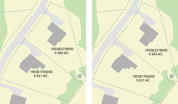

Si vous utilisez l’option Place label at fixed position within polygon (Placer l’étiquette à une position fixe dans le polygone), l’option Place label using clipped feature geometry (Placer l’étiquette à l’aide de la géométrie d’entité découpée) devient disponible. Si cette option est sélectionnée, l’étiquette est placée à l’aide de la partie de l’entité qui se trouve dans l’étendue de la carte. Si elle ne l’est pas, l’entité est intégralement utilisée lors du placement des étiquettes et certaines d’entre elles risquent d’être placées en dehors de l’étendue de la carte. La première image montre les étiquettes placées avec l’option Place label at fixed position within polygon (Placer l’étiquette à une position fixe dans le polygone) définie sur Lower right (Inférieur droit). Pour la deuxième image, l’option Place label using clipped feature geometry (Placer l’étiquette à l’aide de la géométrie d’entité découpée) est sélectionnée et les étiquettes utilisent maintenant la géométrie d’entité découpée pour déterminer le placement des étiquettes.
Exemple avec l’option Place label using clipped feature geometry (Placer l’étiquette à l’aide de la géométrie d’entité découpée).

L’option Avoid overlapping labeled polygons as if holes (Éviter le chevauchement des polygones étiquetés comme s’il s’agissait de trous) est disponible avec les positions Horizontal in polygon (Horizontale dans le polygone), Straight in polygon (Droite dans le polygone) et Curved in polygon (Courbe dans le polygone). Vous pouvez choisir d’utiliser ou non cette option avec le style Regular placement (Placement normal). Elle est automatiquement définie pour le style Land parcel placement (Placement de type parcelle). Si cette option est sélectionnée, le moteur d’étiquetage Maplex traite les annotations pondérées, les couches de dimensions et de graphiques, les graphiques affichés à partir d’entités linéaires et surfaciques et les polygones pondérés ou étiquetés qui se chevauchent comme s’il s’agissait de trous dans le polygone à étiqueter et recherche la meilleure position pour l’étiquette dans l’espace restant. Si ce paramètre n’est pas sélectionné, les entités surfaciques pondérées et les objets qui se chevauchent sont traités comme des interruptions et le moteur d’étiquetage Maplex peut placer l’étiquette à proximité de l’arête de l’objet d’interruption, car il essaye de l’éviter et non de l’utiliser pour créer une zone à utiliser pour l’étiquetage. Cette option peut être utilisée lors de l’étiquetage de parcelles pour éviter les bâtiments et placer l’étiquette en utilisant l’espace restant de la parcelle. L’image de gauche montre les étiquettes de parcelle placées lorsqu’une pondération intérieure d’entité est appliquée aux bâtiments et allées, pour qu’elles deviennent une interruption au placement. L’étiquette de la parcelle est placée à proximité de son centre et évite juste le bâtiment avec la pondération d’entité. L’image de droite utilise le paramètre Avoid overlapping labeled polygons as if holes (Éviter le chevauchement des polygones étiquetés comme s’il s’agissait de trous). Les étiquettes sont placées plus loin des bâtiments car elles utilisent l’espace restant dans la parcelle puisque le bâtiment et l’allée sont traités comme des trous.
Exemple avec l’option Avoid overlapping labeled polygons as if holes (Éviter le chevauchement des polygones étiquetés comme s’il s’agissait de trous).
