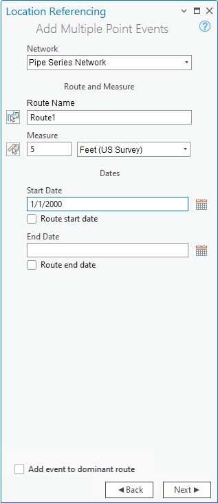

    Avec la méthode Route and Measure (Itinéraire et mesure), la localisation de la mesure repose sur les valeurs de mesure de l’itinéraire sélectionné.
  3. Cliquez sur Next (Suivant).
    Les sections Route and Measure (Route et itinéraire) et Dates apparaissent dans la fenêtre Add Multiple Point Events (Ajouter plusieurs points ponctuels).
    Fenêtre Add Multiple Point Events (Ajouter plusieurs événements ponctuels)
  4. Cliquez sur la flèche de la liste déroulante Network (Réseau) et sélectionnez le réseau constituant la source des couches d’événements.
  5. Spécifiez l’itinéraire sur lequel créer les événements ponctuels de l’une des façons suivantes :
    • Indiquez le nom d’un itinéraire dans la zone de texte Name (Nom de l’itinéraire).
    • Cliquez sur Choose route from map (Choisir un itinéraire sur la carte) , puis sur le point sur l’itinéraire au niveau duquel ajouter les événements ponctuels.
    Pour sélectionner une nouvelle mesure, cliquez sur Choose measure from map (Choisir une mesure sur la carte) et cliquez sur la mesure d’itinéraire.
    La mesure est initialement spécifiée à l’aide de la localisation d’itinéraire sur laquelle vous avez cliqué.

  6. Spécifiez une nouvelle localisation en procédant de l’une des manières suivantes :
    • Saisissez la valeur dans la zone de texte Measure (Mesure).
    • Cliquez sur Choose route on the map (Choisir un itinéraire sur la carte) , puis sur la valeur de mesure le long de l’itinéraire sur la carte.
    Une fois la mesure spécifiée, un point vert apparaît sur la carte au niveau de la localisation de cette mesure.

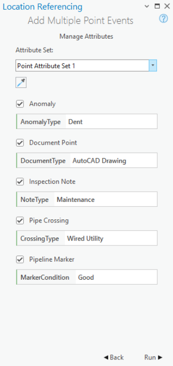

Manage Attributes (Gérer les attributs) s‘affiche avec le jeu d’attributs par défaut.
La liste Attribute Set (Jeu d’attributs) inclut d’autres jeux d’attributs si la configuration le prévoit.
Vous pouvez configurer des jeux d’attributs dans le même service d’entités.
  1. Vous pouvez également cliquer sur la flèche de la liste déroulante Attribute Set (Jeu d’attributs) et sélectionner le jeu d’attributs.
    Les attributs configurés dans le jeu d’attributs s’affichent dans la fenêtre.
  2. Indiquez les informations attributaires des événements dans le jeu d’attributs.
