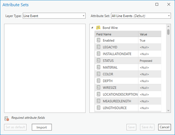

    La boîte de dialogue Attribute Sets (Jeux d’attributs) apparaît avec le jeu d’attributs par défaut d’événement linéaire visible.
    Il existe des jeux d’attributs pour les événements ponctuels et les événements linéaires contenant des événements et leurs champs attributaires. Ces jeux d’attributs sont les valeurs par défaut de l’administrateur de géodatabase actuel. Vous pouvez désigner un jeu d’attributs différent comme jeu d’attributs par défaut après avoir enregistré au moins un jeu d’attributs personnalisé. Dans l’image ci-après, toutes les couches d’événements linéaires du projet sont incluses dans le jeu d’attributs All Line Events (Tous les événements linéaires).

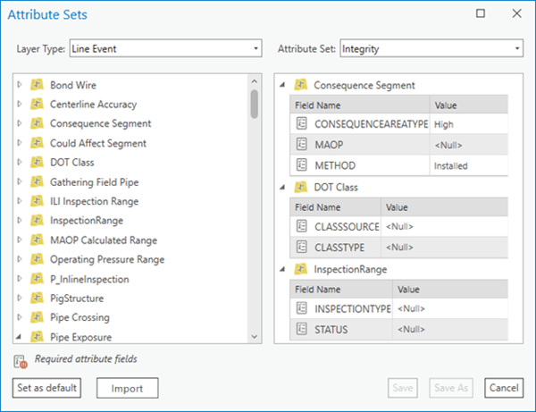

    Le jeu d’attributs nouvellement créé apparaît dans la boîte de dialogue Attribute Sets (Jeux d’attributs) avec toutes les couches d’événements linéaires du service d’entités répertoriées.
  6. Faites glisser une couche de la colonne de couche vers la liste de droite pour la définir comme faisant partie d’un jeu d’attributs. Vous pouvez également double-cliquer sur une couche d’événements à gauche et sélectionner Add Selected (Ajouter la sélection) pour ajouter cette couche au jeu d’attributs.
    Boîte de dialogue Attribute Sets (Jeux d’attributs) avec le jeu d’attributs personnalisé
    Dans l’image, tous les attributs de la couche d’événements Consequence Segment (Segment de conséquence) ont été ajoutés au jeu d’attributs.

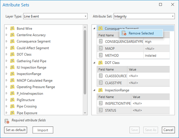

    Certains attributs d’événement sont des champs obligatoires. Si vous tentez d’ajouter des attributs d’une couche d’événements qui comprend des champs obligatoires, les attributs obligatoires sont automatiquement ajoutés au jeu d’attributs.
    Pour les supprimer, cliquez avec le bouton droit sur une couche d’événements dans le jeu d’attributs et sélectionnez Remove Selected (Supprimer la sélection) pour ramener cette couche dans la liste des couches d’événements située à gauche. Vous pouvez également faire glisser des éléments de la partie droite de la boîte de dialogue vers la partie gauche pour les supprimer du jeu d’attributs.
