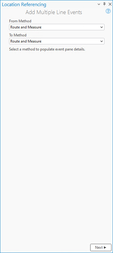

    La fenêtre Add Multiple Line Events (Ajouter plusieurs événements linéaires), dans laquelle la valeur par défaut Route and Measure (Itinéraire et mesure) est sélectionnée pour From Measure (Mesure de départ) et To Measure (Mesure d’arrivée), s’ouvre.
    Fenêtre Add Multiple Line Events (Ajouter plusieurs événements linéaires)
    Avec la méthode Route and Measure (Itinéraire et mesure), la localisation de la mesure repose sur les valeurs de mesure de l’itinéraire sélectionné.

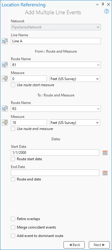

    Les sections From: Route and Measure (Départ : Itinéraire et mesure), To: Route and Measure (Arrivée : Itinéraire et mesure) et Dates apparaissent dans la fenêtre Add Multiple Line Events (Ajouter plusieurs événements linéaires).
    Fenêtre Add Multiple Line Events (Ajouter plusieurs événements linéaires) avec options Route and Measure (Itinéraire et mesure)

  6. Dans la section From: Route and Measure (Départ : itinéraire et mesure), spécifiez un début d’itinéraire en procédant de l’une des manières suivantes :
    • Cliquez sur Choose route from map (Choisir un itinéraire sur la carte) , puis sur le début d’itinéraire sur la carte.
    • Indiquez le nom d’itinéraire dans la zone de texte Route Name (Nom de l’itinéraire).
    • Cliquez sur la flèche de la liste déroulante Route Name (Nom de l’itinéraire) et sélectionnez un itinéraire.
    Si le réseau est un réseau linéaire, le début d’itinéraire doit appartenir à la ligne sélectionnée à l’étape 5.
    Conseil :
    Une fois que vous avez cliqué sur Choose route from map (Choisir un itinéraire sur la carte) ou Choose measure from map (Choisir une mesure sur la carte) , survolez les itinéraires sur la carte avec votre souris pour afficher l’itinéraire et la mesure au niveau du pointeur.
    Vous pouvez définir les options d’échelle de la carte pour l’affichage des informations d’itinéraire et de mesure dans les options Location Referencing.
    Remarque :
    Si un message sur l’acquisition des verrous ou la réconciliation s’affiche, la prévention des conflits est activée.
    Une fois qu’un itinéraire a été sélectionné, l’outil tente de libérer le verrou d’itinéraire si ce dernier est acquis par l’utilisateur actuel dans une autre version et que son statut de libération est Yes (Oui).
  7. Dans la section From: Route and Measure (Départ : Itinéraire et mesure), spécifiez la mesure de départ des nouveaux événements linéaires le long de l’itinéraire de l’une des façons suivantes pour renseigner la zone de texte Measure (Mesure) :
    • Cliquez sur Choose measure from map (Choisir une mesure sur la carte) , puis sur l’itinéraire sur la carte sur lequel la mesure de départ doit être placée.
    • Activez la case à cocher Use route start measure (Utiliser la mesure de départ de l’itinéraire).
    • Spécifiez la valeur de mesure de départ dans la zone de texte Measure (Mesure).
    Un point vert apparaît à l’emplacement sélectionné sur la carte.
  8. Dans la section To: Route and Measure (Arrivée : itinéraire et mesure), spécifiez une fin d’itinéraire en procédant de l’une des manières suivantes :
    • Cliquez sur Choose route from map (Choisir un itinéraire sur la carte) , puis sur la fin d’itinéraire sur la carte.
    Si le réseau est un réseau linéaire, la fin d’itinéraire doit appartenir à la ligne sélectionnée à l’étape 5.
  9. Dans la section To: Route and Measure (Arrivée : Itinéraire et mesure), spécifiez la mesure d’arrivée des nouveaux événements linéaires le long de l’itinéraire de l’une des façons suivantes pour renseigner la zone de texte Measure (Mesure) :
    • Cliquez sur Choose measure from map (Choisir une mesure sur la carte) , puis sur l’itinéraire sur la carte sur lequel la valeur de mesure d’arrivée doit être placée.
    • Activez la case à cocher Use route end measure (Utiliser la mesure d’arrivée de l’itinéraire).
    • Spécifiez la valeur de mesure d’arrivée dans la zone de texte Measure (Mesure).
    Un point rouge apparaît à l’emplacement sélectionné sur la carte.
    Les événements sont créés entre les points vert et rouge.

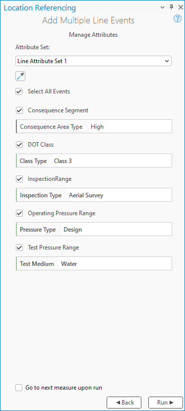

    La section Manage Attributes (Gérer les attributs), dans laquelle le jeu d’attributs par défaut figure dans la liste déroulante Attribute Set (Jeu d’attributs), apparaît dans la fenêtre.
    La liste déroulante Attribute Set (Jeu d’attributs) répertorie d’autres jeux d’attributs si ceux-ci sont configurés.
    En savoir plus sur la configuration des jeux d’attributs
    Remarque :
    Cochez la case Go to next measure upon run (Accéder à la mesure suivante lors de l’exécution) pour faire débuter votre prochaine mise à jour à l’emplacement de la mesure d’arrivée de la précédente. La valeur de To Method (Méthode d’arrivée) ainsi que les informations associées de la précédente mise à jour sont reportées dans la prochaine mise à jour comme valeur de From Method (Méthode de départ) dans la suivante.
    Par exemple, si vous utilisez pour From Method (Méthode de départ) la valeur Location Offset (Décalage de la localisation) et pour To Method (Méthode d’arrivée) la valeur Coordinates (Coordonnées) dans l’optique d’ajouter un événement linéaire, l’activation de cette option a pour effet de faire débuter votre prochaine mise à jour avec les valeurs de From Method (Méthode de départ) et To Method (Méthode d’arrivée) comme Coordinates (Coordonnées), accompagnées des informations de coordonnées de la mise à jour précédente dans la section From: Coordinates (Départ : coordonnées).
  14. Vous pouvez également cliquer sur la flèche de la liste déroulante Attribute Set (Jeu d’attributs) et sélectionner le jeu d’attributs.
  15. Indiquez les informations de valeur attributaire des événements dans le jeu d’attributs.
