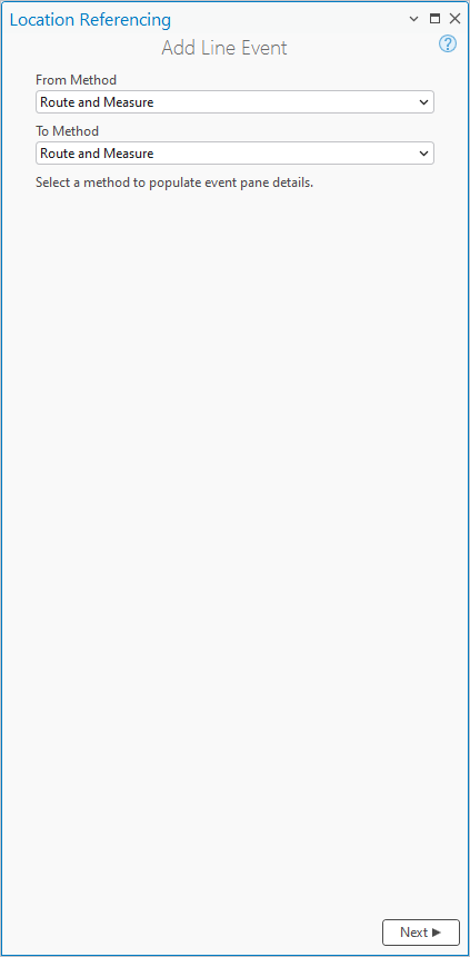

  2. Cliquez sur l’onglet Location Referencing et dans le groupe Events (Événements), cliquez sur Add (Ajouter) > Line Event (Événement linéaire) .
    La fenêtre Add Line Event (Ajouter un événement linéaire) s’ouvre, dans laquelle la valeur par défaut Route and Measure (Itinéraire et mesure) est sélectionnée pour From Method (Méthode de départ) et To Method (Méthode d’arrivée).
    Avec la méthode Route and Measure (Itinéraire et mesure), la localisation de la mesure repose sur les valeurs de mesure de l’itinéraire sélectionné.
    Fenêtre Add Line Event (Ajouter un événement linéaire)
  3. Cliquez sur Next (Suivant).
    Les sections From: Route and Measure (Départ : Itinéraire et mesure), To: Route and Measure (Arrivée : Itinéraire et mesure) et Dates apparaissent dans la fenêtre Add Line Event (Ajouter un événement linéaire).
    Fenêtre Add Line Event (Ajouter un événement linéaire) avec options Route and Measure (Itinéraire et mesure) et Dates

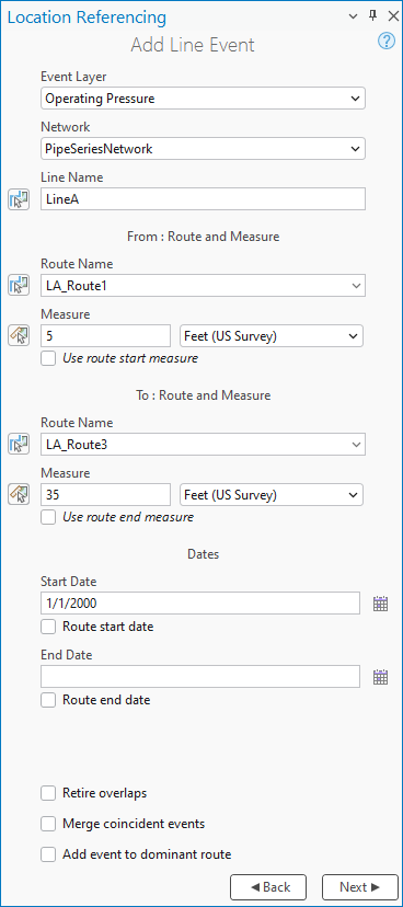

  4. Cliquez sur la flèche de la liste déroulante Event Layer (Couche d’événements) et sélectionnez une couche d’événements linéaires.
    La couche Network (Réseau) est automatiquement remplie une fois la couche d’événements sélectionnée. Le réseau est utilisé comme méthode LRM (Linear Referencing Method) source pour définir les mesures en entrée de l’événement.
    Le réseau est un réseau LRS publié en tant que couche dans le service d’entités.
  5. Si le réseau est un réseau linéaire, cliquez sur Choose line from map (Choisir une ligne sur la carte) et sélectionnez une valeur pour renseigner la zone de texte Line Name (Nom de la ligne).
    Vous pouvez également indiquer le nom de la ligne dans la zone de texte Line Name (Nom de la ligne).
  6. Dans la section From: Route and Measure (Départ : itinéraire et mesure), spécifiez un début d’itinéraire en procédant de l’une des manières suivantes :
    • Cliquez sur Choose route from map (Choisir un itinéraire sur la carte) , puis sur le début d’itinéraire sur la carte.
    • Indiquez le nom d’itinéraire dans la zone de texte Route Name (Nom de l’itinéraire).
    • Cliquez sur la flèche de la liste déroulante Route Name (Nom de l’itinéraire) et sélectionnez un itinéraire.
    Si le réseau est un réseau linéaire, le début d’itinéraire doit appartenir à la ligne sélectionnée à l’étape 5.
    Conseil :
    Une fois que vous avez cliqué sur Choose route from map (Choisir un itinéraire sur la carte) ou Choose measure from map (Choisir une mesure sur la carte) , survolez les itinéraires sur la carte avec votre souris pour afficher l’itinéraire et la mesure au niveau du pointeur.
    Vous pouvez définir les options d’échelle de la carte pour l’affichage des informations d’itinéraire et de mesure dans les options Location Referencing.
    Remarque :
    Si un message sur l’acquisition des verrous ou la réconciliation s’affiche, la prévention des conflits est activée.
    Une fois qu’un itinéraire a été sélectionné, l’outil tente de libérer le verrou d’itinéraire si ce dernier est acquis par l’utilisateur actuel dans une autre version et que son statut de libération est Yes (Oui).
  7. Dans la section From: Route and Measure (Départ : Itinéraire et mesure), spécifiez la mesure de départ du nouvel événement linéaire le long de l’itinéraire de l’une des façons suivantes pour renseigner la zone de texte Measure (Mesure) :
    • Cliquez sur Choose measure on the map (Choisir une mesure sur la carte) , puis sur la valeur de mesure de départ le long de l’itinéraire sur la carte.
    • Activez la case à cocher Use route start measure (Utiliser la mesure de départ de l’itinéraire).
    • Spécifiez la valeur de mesure de départ dans la zone de texte Measure (Mesure).
    Un point vert apparaît à l’emplacement de la mesure de départ sur la carte.
  8. Dans la section To: Route and Measure (Arrivée : itinéraire et mesure), spécifiez une fin d’itinéraire en procédant de l’une des manières suivantes :
    • Cliquez sur Choose route from map (Choisir un itinéraire sur la carte) , puis sur la fin d’itinéraire sur la carte.
    Si le réseau est un réseau linéaire, la fin d’itinéraire doit appartenir à la ligne sélectionnée à l’étape 5.
  9. Dans la section To: Route and Measure (Arrivée : Itinéraire et mesure), spécifiez la mesure d’arrivée pour le nouvel événement linéaire le long de l’itinéraire de l’une des façons suivantes pour renseigner la zone de texte Measure (Mesure) :
    • Cliquez sur Choose measure on the map (Choisir une mesure sur la carte) , puis sur la valeur de mesure d’arrivée le long de l’itinéraire sur la carte.
    • Activez la case à cocher Use route end measure (Utiliser la mesure d’arrivée de l’itinéraire).
    • Spécifiez la valeur de mesure d’arrivée dans la zone de texte Measure (Mesure).
    Un point rouge apparaît à l’emplacement de la mesure d’arrivée sur la carte. L’événement sera créé entre les points verts et rouges.
  10. Spécifiez la date de début de l’événement en procédant de l’une des manières suivantes :
    • Cliquez sur Calendar (Calendrier) et sélectionnez la date de début.
    • Spécifiez la date de début dans la zone de texte Start Date (Date de début).
    • Double-cliquez sur la zone de texte Start Date (Date de début) pour utiliser la date actuelle.
    • Cochez la case Route start date (Date de début de l’itinéraire).
    La date de début par défaut est la date actuelle, mais vous pouvez sélectionner une autre date à l’aide du sélecteur de date.
  11. Vous pouvez également spécifier la date de fin de l’événement en procédant de l’une des manières suivantes :
    • Cliquez sur Calendar (Calendrier) , et choisissez la date de fin.
    • Spécifiez la date de fin dans la zone de texte End Date (Date de fin).
    • Cochez la case Route end date (Date de fin de l’itinéraire).
    • Double-cliquez sur la zone de texte End Date (Date de fin) pour utiliser la date actuelle.
    Si la date de fin n’est pas indiquée, l’événement reste valide indéfiniment à partir de la date de début de l’événement.
  12. Sélectionnez une option de validation des données pour éviter toute entrée erronée lors de la représentation d’événements linéaires sur un itinéraire en procédant comme suit :
    • Retire overlaps (Supprimer les superpositions) : la mesure et les dates de début et de fin d’événements existants sont ajustés pour empêcher les superpositions qui pourraient concerner les valeurs de date et de mesure une fois le ou les nouveaux événements créés. Pour obtenir plus d’informations, consultez la section Scénario de suppression des superpositions ci-dessous.
      Scénario de comportement de la suppression des superpositions
    • Merge coincident events (Fusionner les événements coïncidents) : lorsque toutes les valeurs attributaires d’un nouvel événement sont strictement identiques à celles d’un événement existant, et si le nouvel événement est adjacent ou se superpose à l’événement existant en termes de valeurs de mesure et si ses tranches temporelles coïncident ou se superposent, alors le nouvel événement est fusionné avec l’événement existant et la plage de mesures est étendue en conséquence. Pour plus d’informations, reportez-vous à la rubrique Scénarios de fusion d’événements coïncidents cis-dessous.
      Scénario de fusion des événements coïncidents
  13. Cliquez sur Next (Suivant).

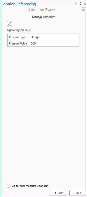

    Les attributs de la couche d’événements sélectionnée apparaissent sous la section Manage Attributes (Gérer les attributs).
    Remarque :
    Cochez la case Go to next measure upon run (Accéder à la mesure suivante lors de l’exécution) pour faire débuter votre prochaine mise à jour à l’emplacement de la mesure d’arrivée de la précédente. La valeur de To Method (Méthode d’arrivée) ainsi que les informations associées de la précédente mise à jour sont reportées dans la prochaine mise à jour comme valeur de From Method (Méthode de départ) dans la suivante.
    Par exemple, si vous utilisez pour From Method (Méthode de départ) la valeur Location Offset (Décalage de la localisation) et pour To Method (Méthode d’arrivée) la valeur Coordinates (Coordonnées) dans l’optique d’ajouter un événement linéaire, l’activation de cette option a pour effet de faire débuter votre prochaine mise à jour avec les valeurs de From Method (Méthode de départ) et To Method (Méthode d’arrivée) comme Coordinates (Coordonnées), accompagnées des informations de coordonnées de la mise à jour précédente dans la section From: Coordinates (Départ : coordonnées).
  14. Indiquez les informations de valeur attributaire de l’événement.
    Section Gérer les attributs dans la fenêtre Ajouter un événement linéaire
    Remarque :
  15. Cliquez sur Run (Exécuter).
