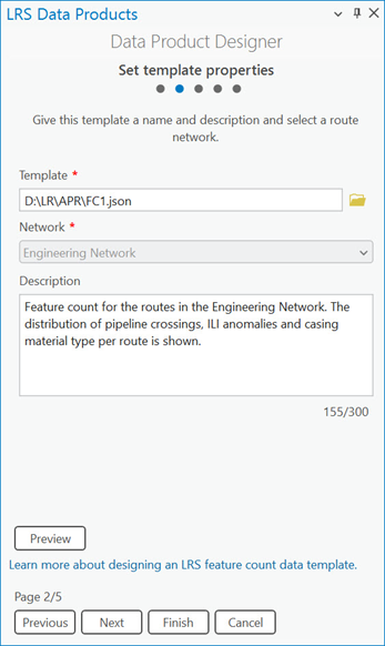

Pour définir les propriétés du modèle une fois que le type de modèle a été spécifié, procédez comme suit :
  1. Spécifiez un nom de modèle.
    Par défaut, le modèle est enregistré dans le dossier du projet. Vous pouvez également accéder à un autre emplacement, spécifier un nom pour le modèle et cliquer sur OK.
  2. Cliquez sur la flèche de la liste déroulante Network (Réseau) et choisissez un réseau.
    Les caractéristiques d’itinéraire sont fournies pour ce réseau si l’outil Generate LRS Data Product (Générer un produit de données LRS) est exécuté avec le modèle.
  3. Si vous le souhaitez, fournissez une description.
    Les propriétés du modèle sont définies dans la page Set template properties (Définir les propriétés du modèle).

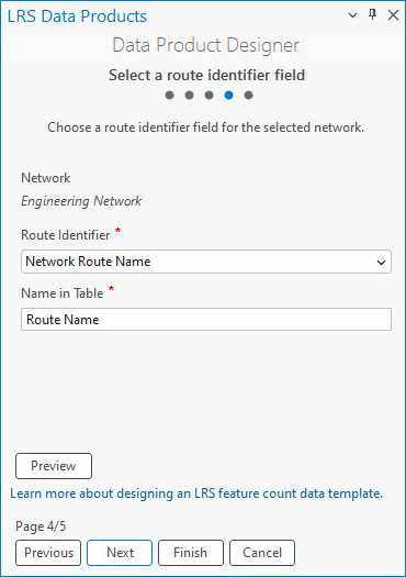

L’étape suivante de la génération d’un modèle pour un produit de données de nombre d’entités LRS consiste à ajouter un champ d’identifiant d’itinéraire. L’identifiant d’itinéraire peut correspondre à un nom d’itinéraire ou un ID d’itinéraire.
Cet exemple utilise Route Name comme champ d’identifiant d’itinéraire du réseau.
Pour spécifier un champ d’identifiant d’itinéraire, procédez comme suit :
  1. Cliquez sur la flèche de la liste déroulante Route Identifier (Identifiant d’itinéraire), puis sélectionnez un champ.
    L’option par défaut est Route ID (ID de l’itinéraire) si le réseau spécifié est de type non linéaire, ou Route Name (Nom d’itinéraire) si le réseau spécifié est de type linéaire.
    Si le réseau spécifié présente à la fois un ID d’itinéraire et un nom d’itinéraire, vous pouvez choisir l’une des deux options via la flèche de la liste déroulante.
    Sélectionnez un champ d’identifiant d’itinéraire pour le réseau sélectionné.
  2. Vous pouvez également mettre à jour le nom d’affichage dans la zone de texte Name in Table (Nom dans la table).
    Le nom d’affichage par défaut correspond à la valeur Route Identifier (Identifiant d’itinéraire).

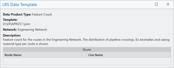

  3. Cliquez éventuellement sur Preview (Aperçu) pour afficher un aperçu du champ d’identifiant d’itinéraire dans un canevas.
    La zone d’affichage après l’ajout d’un champ d’identifiant d’itinéraire

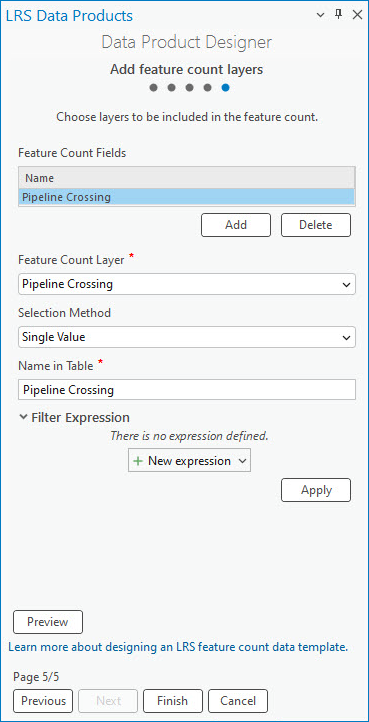

    La première couche Nombre d’entités configurée dans l’exemple est la couche d’événements ponctuels Pipeline Crossing (Intersection de pipeline).
  3. Cliquez sur la flèche de la liste déroulante Selection Method (Méthode de sélection), puis choisissez une méthode de sélection :
    • Single Value (Valeur unique) : ajoutez un champ unique de nombre d’entités.
    • Unique Values (Valeurs uniques) : ajoutez plusieurs valeurs uniques pour une couche Nombre d’entités. Chaque valeur unique devient un champ individuel. Cette option n’est disponible que lorsqu’une couche Nombre d’entités est fournie sans nom ni filtre.
    Dans cet exemple, Single Value (Valeur unique) est utilisé pour configurer la couche Pipeline Crossing (Intersection de pipeline).
    Ajoutez la couche Nombre d’entités à inclure dans le produit de données de nombre d’entités.
  4. Indiquez un nom d’affichage dans la zone de texte Name in Table (Nom dans la table).
    Le texte indiqué ici remplit la ligne vide dans la table Feature Count Fields (Champs Nombre d’entités).

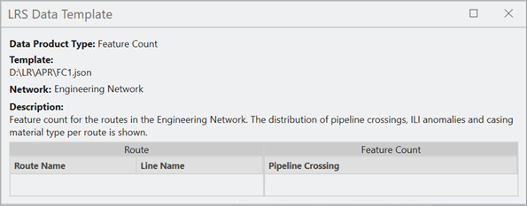

    La zone d’affichage après l’ajout d’un champ Nombre d’entités
    Vous pouvez afficher un aperçu du modèle après l’ajout du champ Feature Count (Nombre d’entités) pour la couche Pipeline Crossing (Intersection de pipeline).

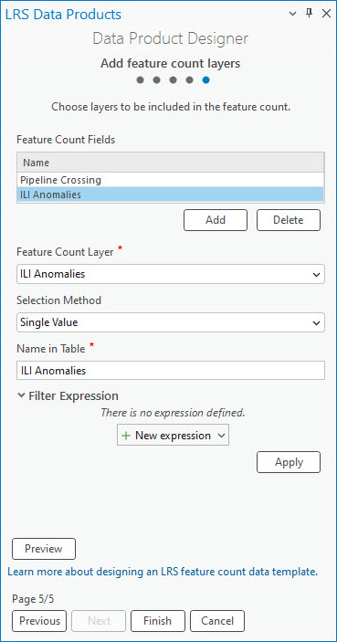

    La deuxième couche Nombre d’entités configurée dans l’exemple est la couche d’événements ponctuels ILI Anomalies (Anomalies internes [ILI]).
    Ajoutez la deuxième couche Feature Count (Nombre d’entités) à inclure dans le produit de données de nombre d’entités.

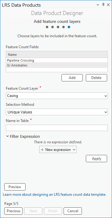

  8. Cliquez sur la flèche de la liste déroulante Feature Count Layer (Couche Nombre d’entités), puis sélectionnez une couche Nombre d’entités.
    Dans cet exemple, la couche Nombre d’entités sélectionnée est la couche Casing (Gainage).
  9. Cliquez sur la flèche de la liste déroulante Selection Method (Méthode de sélection), puis sélectionnez Unique Values (Valeurs uniques).
    Ajoutez un champ Feature Count (Nombre d’entités) avec la méthode de sélection Unique Values (Valeurs uniques).
    Une fenêtre contextuelle apparaît.

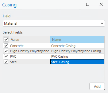

  10. Cliquez sur la flèche de la liste déroulante Field (Champ) de la fenêtre contextuelle pour sélectionner un champ, puis procédez comme suit :
    1. Cochez la case à côté de chaque champ pour sélectionner les valeurs uniques.
    2. Vous pouvez éventuellement mettre à jour le nom de chaque champ sélectionné dans la colonne Name (Nom).
      Le nom devient celui du champ Nombre d’entités lorsque les valeurs uniques sont ajoutées à la table Feature Cound Fields (Champs Nombre d’entités).
    3. Cliquez sur Add (Ajouter) pour ajouter les valeurs uniques sélectionnées comme champs Nombre d’entités.
      Chaque champ Nombre d’entités est automatiquement associé à la méthode de sélection Single Value (Valeur unique) et présente une expression de filtre qui correspond aux valeurs uniques.
      Champs sélectionnés lorsque la méthode de sélection Unique Values (Valeurs uniques) est utilisée

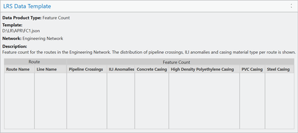

  11. Cliquez sur Preview (Aperçu) pour vérifier les champs sur le canevas.
    La zone d’affichage après l’ajout de tous les champs
