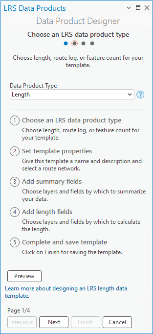

Choisir un type de produit de données LRS
Dans l’assistant Data Product Designer (Concepteur de produits de données), la première étape consiste à spécifier le type de produit de données.
Pour spécifier le type de produit de données de longueur, procédez comme suit :
  1. Démarrez ArcGIS Pro et ouvrez un projet avec des données LRS dans la carte.
  2. Dans l’onglet Location Referencing, dans le groupe LRS Data Products (Produits de données LRS), cliquez sur Data Product Designer (Concepteur de produits de données) .
    La page Choose an LRS data product type (Choisir un type de produit de données LRS) de l’assistant Data Product Designer (Concepteur de produits de données) apparaît et la valeur Data Product Type (Type de produit de données) par défaut est Length (Longueur).
    Page Choose an LRS data product type (Choisir un type de produit de données LRS)
  3. Cliquez sur Next (Suivant).

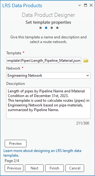

Définir les propriétés du modèle
Pour définir les propriétés du modèle, procédez comme suit :
  1. Spécifiez un nom de modèle.
    Par défaut, le modèle est enregistré dans le dossier du projet. Vous pouvez également accéder à un autre emplacement, spécifier un nom pour le modèle et cliquer sur OK.
  2. Cliquez sur la flèche de la liste déroulante Network (Réseau) et choisissez un réseau.
    Ce réseau permet de calculer la longueur des itinéraires.
  3. Si vous le souhaitez, fournissez une description.

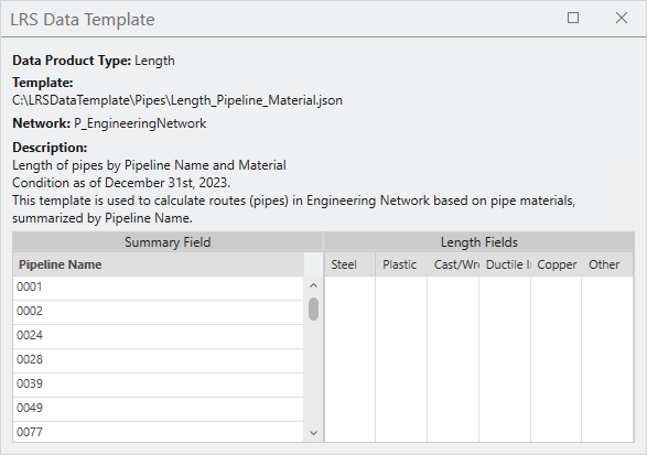

La page Set template properties (Définir les propriétés du modèle)

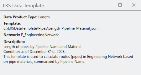

  1. Cliquez éventuellement sur Preview (Aperçu) pour ouvrir la zone d’affichage.
    Le canevas met en forme les informations fournies dans l’assistant Data Product Designer (Concepteur de produits de données).
    Propriétés du modèle dans la zone d’affichage
  2. Cliquez sur Next (Suivant).

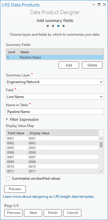

Ajouter des champs de récapitulation
L’étape suivante de la génération du modèle de données LRS consiste à sélectionner une couche récapitulative et des champs de récapitulation. Le produit de données de longueur LRS est récapitulé en fonction de valeurs uniques dans la couche récapitulative. Vous pouvez configurer plusieurs couches et champs récapitulatifs. Les couches récapitulatives sont organisées et divisées en niveaux en fonction de leurs relations spatiales.
Pour cet exemple, vous pouvez configurer une couche de système de canalisation comme niveau 1 et une couche de canalisation comme niveau 2. Le produit de données de longueur LRS récapitule la longueur de chaque canalisation dans chaque système de canalisation.
Remarque :
Cette étape du processus est facultative. Si vous ne souhaitez pas ajouter de champs récapitulatifs au modèle, cliquez sur Next (Suivant) pour continuer.

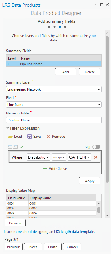

Pour définir les champs de récapitulation du modèle, procédez comme suit :
  1. Cliquez sur Add (Ajouter) pour ajouter un niveau récapitulatif.
  2. Cliquez sur la flèche de la liste déroulante Summary Layer (Couche de synthèse) et choisissez une couche de synthèse.
    Cette couche peut être une classe d’entités surfaciques, un événement linéaire inscrit auprès du réseau spécifié dans la deuxième fenêtre ou le réseau lui-même. Cette couche doit se trouver dans la même géodatabase ou le même service d’entités et avoir le même système de coordonnées que le réseau spécifié.
    Pour cet exemple, Engineering Network (Réseau d’ingénierie) est la couche de synthèse du premier niveau.
  3. Cliquez sur la flèche de la liste déroulante Field (Champ) et sélectionnez un champ de récapitulation.
    Pour cet exemple, Line Name (Nom de la ligne) est le champ de récapitulation de la couche Engineering Network (Réseau d’ingénierie).
    Une fois que vous avez sélectionné un champ de récapitulation, la section Display Value Map (Appariement des valeurs d’affichage) affiche les valeurs uniques dans ce champ. Vous pouvez modifier la colonne Display Value (Valeur d’affichage) dans la table. Le produit de données de longueur LRS calcule uniquement la longueur d’itinéraire pour les valeurs de la section Display Value Map (Appariement des valeurs d’affichage).
    La page Add summary fields (Ajouter des champs de récapitulation)
  4. Donnez un nom au niveau de récapitulation dans la zone de texte Name in Table (Nom dans la table).
    Pour cet exemple, le nom de niveau est Pipeline Name (Nom de canalisation).
  5. Vous pouvez éventuellement cliquer sur la flèche de la liste déroulante Filter Expression (Expression de filtre) et fournir une expression pour filtrer les valeurs d’affichage dans la section Display Value Map (Appariement des valeurs d’affichage).
    Pour cet exemple, les canalisations qui sont des conduites de collecte sur place sont choisies. Seule la longueur des itinéraires dans ces canalisations sera calculée.
    Les valeurs d’affichage sont filtrées à l’aide d’une expression dans la page Add summary fields (Ajouter des champs de récapitulation)
    Champs de récapitulation dans les zones d’affichage
  6. Vous pouvez éventuellement cocher la case Summarize unclassified values (Synthétiser les valeurs non classées) pour synthétiser la longueur qui n’est pas couverte par les valeurs contenues dans Display Value Map (Appariement des valeurs d’affichage).
    Une valeur supplémentaire, intitulée Unclassified (Non classée), est alors retournée dans le champ de récapitulation.
    Par défaut, la case Summarize unclassified values (Synthétiser les valeurs non classées) est décochée. Cette case à cocher s’applique à toutes les couches de synthèse.
    Dans cet exemple, la case Summarize unclassified values (Synthétiser les valeurs non classées) reste décochée.
  7. Si vous ajoutez plusieurs niveaux de récapitulation, répétez les étapes précédentes pour chaque niveau.
  8. Cliquez sur Next (Suivant).

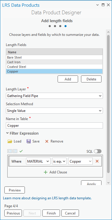

  1. Cliquez sur Add (Ajouter) pour ajouter un champ de longueur.
  2. Cliquez sur la flèche de la liste déroulante Length Layer (Couche de longueur) et sélectionnez une couche de longueur.
    Cette couche peut être un événement linéaire inscrit auprès du réseau spécifié dans la deuxième fenêtre ou le réseau lui-même. Cette couche doit se trouver dans la même géodatabase ou le même service d’entités et avoir le même système de coordonnées que le réseau spécifié.
    Pour cet exemple, l’événement linéaire Gathering Field Pipe (Conduite de collecte sur place) est la première couche de longueur.
  3. Cliquez sur la flèche de la liste déroulante Selection Method (Méthode de sélection), puis choisissez une méthode de sélection.
    • Single Value (Valeur unique) : ajoutez un champ de longueur unique.
    • Unique Values (Valeurs uniques) : ajoutez plusieurs valeurs uniques pour un champ de longueur sélectionné ; chaque valeur unique devient un champ individuel. Cette option ne s’affiche que si une couche de longueur est fournie sans nom ou filtre.
    Si vous avez sélectionné Single Value (Valeur unique), ignorez l’étape 4 ci-après. Pour cet exemple, l’option Single Value (Valeur unique) est utilisée comme méthode de sélection avec des filtres personnalisés appliqués au champ de longueur et l’exemple continue à l’étape 5 ci-après.
  4. Si vous avez sélectionné Unique Values (Valeurs uniques), sélectionnez un champ de la couche de longueur dans la fenêtre contextuelle qui apparaît et procédez comme suit :
    1. Choisissez les valeurs uniques en cochant les cases situées en regard des valeurs.
      Fenêtre contextuelle permettant de sélectionner le champ et les valeurs uniques
    2. Vous pouvez éventuellement changer le nom de chaque valeur unique sélectionnée.
      Le nom devient celui du champ de longueur lorsque les valeurs uniques sont ajoutées à l’assistant Data Product Designer (Concepteur de produits de données).
    3. Cliquez sur Add (Ajouter) pour ajouter les valeurs uniques sélectionnées comme champs de longueur.
      Chaque champ de longueur est automatiquement associé à la méthode de sélection Single Value (Valeur unique) et présente une expression de filtre correspondant aux valeurs uniques.
      Les valeurs uniques sont ajoutées comme champs de longueur avec le nom et l’expression de filtre correspondants.
      Remarque :
      L’option Unique Values (Valeurs uniques) respecte également les valeurs comprises dans les domaines de valeurs précodées et les sous-types.

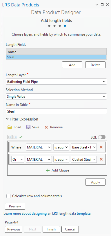

  5. Donnez un nom à ce champ de longueur ou mettez à jour les noms existants en cliquant sur chaque cellule.
    Pour cet exemple, Steel (Acier) est le nom du premier champ de longueur.
  6. Vous pouvez éventuellement cliquer sur la flèche de la liste déroulante Filter Expression (Expression de filtre) et fournir une expression pour filtrer les champs de longueur.
    Pour cet exemple, comme le modèle sert à calculer la longueur des conduites dans différents matériaux, les champs de longueur sont les valeurs uniques dans le champ Material (Matériau). Le premier champ de longueur se nomme Steel (Acier) et un filtre est appliqué au champ Material (Matériau) pour sélectionner les valeurs correspondant à la catégorie Steel (Acier), telles que l’acier brut et l’acier galvanisé.
    La page Add length fields (Ajouter des champs de longueur)
  7. Vous pouvez éventuellement cocher la case Calculate row and column totals (Calculer les totaux des lignes et des colonnes) pour calculer la valeur de longueur totale des lignes et des colonnes du produit de données.
    Par défaut, la case Calculate row and column totals (Calculer les totaux des lignes et des colonnes) est décochée. Cette case à cocher s’applique à toutes les couches de longueur.
    Dans cet exemple, la case Calculate row and column totals (Calculer les totaux des lignes et des colonnes) reste décochée.

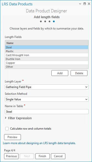

  8. Si vous ajoutez plusieurs champs de longueur, répétez les étapes précédentes pour chaque champ.
    Dans cet exemple, les champs de longueur supplémentaires sont Plastic (Pastique), Cast/Wrought Iron (Fer forgé/fonte), Ductile Iron (Fonte ductile), Copper (Cuivre) et Other (Autre).
    Plusieurs champs de longueurs sont définis dans la page Add length fields (Ajouter des champs de longueur)
    Champs de longueur dans les zones d’affichage
