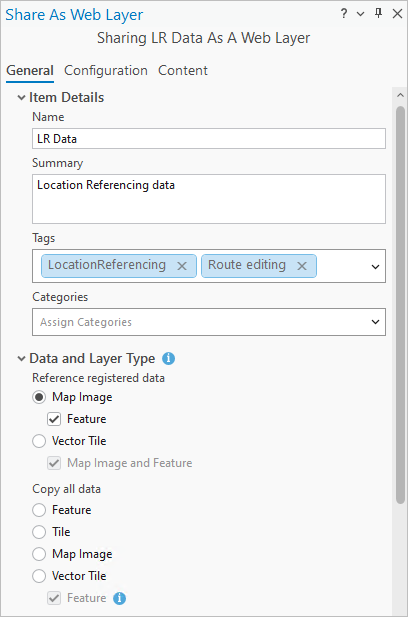

    La fenêtre Partager en tant que couche web apparaît.
  6. Indiquez le nom de la couche web.
  7. Si vous le souhaitez, vous pouvez renseigner les champs Summary (Résumé) et Tags (Balises).
    Vous pouvez utiliser le menu déroulant Tags (Balises) pour sélectionner des balises existantes. Vous pouvez saisir 128 balises au maximum.
  8. Utilisez éventuellement le menu déroulant Categories (Catégories) pour attribuer des catégories de contenu.
    Vous pouvez attribuer 20 catégories au maximum.
  9. Développez Type de données et de couche et sous Référencer les données inscrites, cliquez sur Image de carte et cochez la case Entité.
    Fenêtre Share As Web Layer (Partager en tant que couche Web)

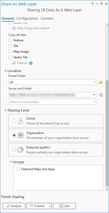

  10. Sous Location (Emplacement), sélectionnez l’emplacement de partage des données sous Portal Folder (Dossier du portail).
    Vous pouvez partager les données dans le dossier racine ou créer un dossier.
  11. Utilisez les menus déroulants Server and Folder (Serveur et dossier) pour choisir le serveur fédéré sur lequel le service est publié, ainsi que le dossier de stockage correspondant.
    Vous pouvez également créer un dossier.
    Par défaut, le service est stocké dans le dossier racine du serveur.
    Remarque :
    Les options Server and Folder (Serveur et dossier) ne sont visibles que si vous partagez une couche d’entités Web qui référence des données inscrites auprès d’ArcGIS Enterprise. Dans ce cas, vous pouvez également cliquer sur le bouton Data Stores  pour ouvrir la fenêtre Manage Registered Data Stores (Gérer les Data Stores inscrits). Utilisez cette fenêtre pour inscrire les géodatabases et les dossiers auprès des serveurs fédérés.
  12. Sous Sharing Level (Niveau de partage), indiquez le mode de partage de la couche Web :
    • Owner (Propriétaire) : seul le propriétaire (et les membres de l’organisation autorisés à consulter le contenu détenu par d’autres membres) ont accès à l’élément. Il s’agit de l’option par défaut.
    • Organization (Organisation) : permet de partager le contenu avec tous les utilisateurs authentifiés de votre organisation. Cette option est disponible si vous êtes connecté avec un compte d’organisation.
    • Everyone (public) (Tout le monde [public]) : permet de partager le contenu avec le public. Tout le monde peut y accéder et l’afficher.
    1. Sous Groups (Groupes), vous pouvez également sélectionner les groupes auxquels vous appartenez pour partager votre contenu avec leurs membres.

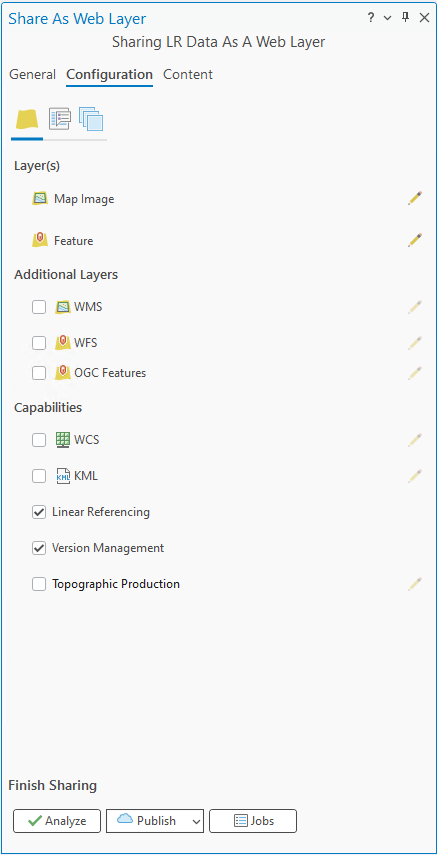

  13. Cliquez sur l’onglet Configuration.
  14. Dans la section Capabilities (Fonctionnalités), cochez les cases Linear Referencing (Référencement linéaire) et Version Management (Gestion des versions).
    Onglet Configuration avec les cases Linear Referencing (Référencement linéaire) et Version Management (Gestion des versions) cochées
  15. Cliquez sur Analyse (Analyser) pour rechercher les erreurs et problèmes.
    Vous devez corriger toutes les erreurs pour pouvoir terminer le processus de publication.
