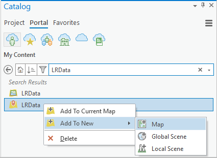

  2. Dans la fenêtre Catalog (Catalogue), cliquez sur l’onglet Portal (Portail) et sous My Content (Mon contenu), cliquez avec le bouton droit sur le service d’entités publié et sélectionnez Add To New (Ajouter à une nouvelle) > Map (Carte).
    Ajoutez un service d’entités publié à la nouvelle carte.

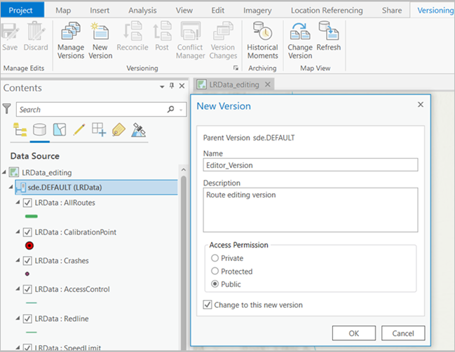

  4. Sous l’onglet Versioning (Versionnement), groupe Versioning (Versionnement), cliquez sur New Version (Nouvelle version) .
    La boîte de dialogue New Version (Nouvelle version) apparaît.
    Remarque :
    Avec des données en branche versionnées, vous ne pouvez créer de nouvelles versions nommées qu’à partir de la version par défaut.
    En savoir plus sur la création d’une version nommée
  5. Indiquez un nom pour la nouvelle version dans la zone de texte Nom.
  6. Si vous le souhaitez, indiquez une description de la version dans la zone de texte Description.
  7. Sélectionnez l’un des niveaux d’accès suivants pour la version :
    • Private (Privé) : seul le propriétaire ou l’administrateur de la géodatabase peut accéder à la version et la modifier ainsi que les données versionnées.
    • Protected (Protégé) : tous les utilisateurs peuvent accéder à la version, mais seul le propriétaire ou l’administrateur de la géodatabase peut mettre à jour la version et les jeux de données qu’elle contient.
    • Public : n’importe quel utilisateur peut accéder à la version. Tout utilisateur s’étant vu accorder des permissions de lecture/écriture (mise à jour, insertion et suppression) concernant les jeux de données peut modifier ces derniers dans la version.
  8. Cochez la case Utiliser cette nouvelle version pour passer à la version nommée après la création de cette version.
    Conseil :
    Cochez Change to this new version (Utiliser cette nouvelle version) chaque fois que vous créez une version.
  9. Cliquez sur OK.
    En savoir plus sur les paramètres de niveau d’accès

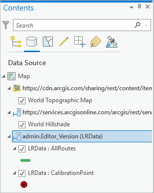

    La nouvelle version est créée et, si la case Change to this new version (Utiliser cette nouvelle version) a été cochée, la version de l’éditeur apparaît dans la liste Data Source (Source de données).
    Service d’entités publié, version de l’éditeur

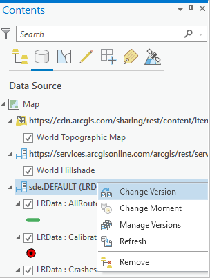

    [!TIP]** Pour changer de version, cliquez avec le bouton droit de la souris sur la couche de service d’entités dans la liste Data Source (Source de données), puis sur Change Version (Changer de version)**.
    Commande Change Version (Changer de version) dans le menu contextuel
