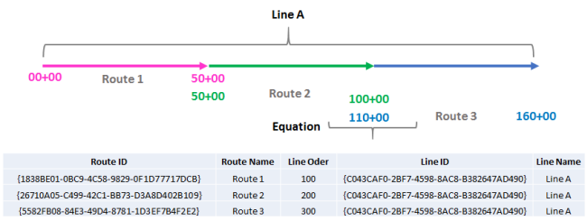

Line ID (ID de ligne) est un identifiant unique global généré par le système (GUID), qui est utilisé par Pipeline Referencing pour associer plusieurs itinéraires à un seul groupe logique appelé ligne. Line Order (Ordre de ligne) indique ensuite la séquence de connexion des itinéraires de la ligne de bout en bout. Au fur et à mesure des mises à jour d’itinéraires, les outils Pipeline Referencing régénèrent l’ordre de ligne si nécessaire. Line Name (Nom de la ligne) est un nom défini unique donné à une ligne.
Système d’ID de ligne

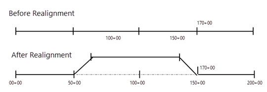

Les réseaux linéaires LRS sont facultatifs. Si votre activité nécessite que vous gériez les discontinuités de mesure (équations), un réseau linéaire LRS permet de prendre en charge cet aspect. Par exemple, lorsqu’un pipeline est réaligné (nouvel itinéraire), des discontinuités sont introduites dans les mesures. Ces discontinuités de mesure sont nécessaires pour la corrélation des mesures entre différentes chronologies de levés de pipeline (avant réalignement et après réalignement). Cela vous permet également de restreindre les changements des mesures en aval de la zone affectée.
LRS avant et après le réalignement
