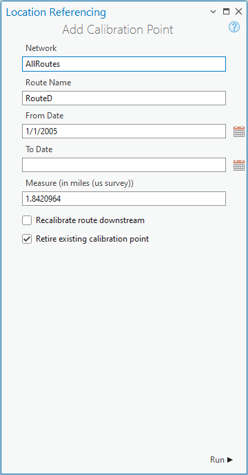

    La fenêtre Add Calibration Point (Ajouter un point de calibrage) apparaît avec les valeurs Network (Réeseau), Route ID (ID d’itinéraire), From Date (Date de début), To Date (Date de fin) et Measure (Mesure) renseignées automatiquement à partir des informations de l’itinéraire sélectionné sur la carte.
  3. Si vous le souhaitez, modifiez les valeurs From Date (Date de début) et To Date (Date de fin) pour indiquer à quel moment le calibrage est appliqué à l’itinéraire.
  4. Vous pouvez aussi changer la valeur de la zone de texte Measure (Mesure).
  5. Si vous le souhaitez, cochez la case Recalibrate route downstream (Recalibrer l’itinéraire en aval) pour recalibrer en aval des points de calibrage le long de l’itinéraire.
    • Cocher cette case a pour effet d’appliquer le recalibrage aux points de calibrage en aval sur l’itinéraire. Prenons l’exemple suivant : la mesure du calibrage existant à la localisation d’ajout du point de calibrage est de 9, et le point de calibrage en aval suivant à la fin de l’itinéraire possède une mesure égale à 15. Si la mesure est redéfinie sur 10 et que la case Recalibrate downstream (Recalibrer en aval) est cochée, une valeur de 1 est ajoutée à la mesure de point de calibrage en aval, qui passe à 16.
    • Laisser cette case désélectionnée a pour effet de ne pas appliquer de recalibrage au point de calibrage en aval suivant sur l’itinéraire. En reprenant l’exemple ci-dessus, si l’on remplace la mesure 9 par 10 sans cocher la case Recalibrate downstream (Recalibrer en aval), le point de calibrage en aval conserve une mesure de 15.
  6. Vous pouvez également cocher la case Retire existing calibration point (Retirer un point de calibrage existant) pour retirer un point de calibrage existant à l’emplacement du clic.
    Remarque :
    Lorsque cette case est cochée, le point de calibrage existant est retiré et remplacé par celui qui est ajouté à la date spécifiée.
    Fenêtre Ajouter un point de calibrage
  7. Cliquez sur Run (Exécuter).
    Le point de calibrage apparaît sur la carte à l’emplacement sélectionné.
    Si un message sur l’acquisition des verrous ou la réconciliation s’affiche, la prévention des conflits est activée.
