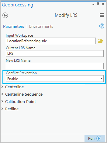

Une fois que le jeu de données est inscrit en tant que branche versionnée, exécutez l’outil Modify LRS (Modifier le système LRS) avec le paramètre Conflict Prevention (Prévention des conflits) défini sur Enable (Activer).
Outil Modifier le système LRS avec option Prévention des conflits activée

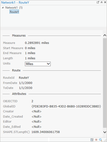

  1. Cliquez sur Identify Routes (Identifier des itinéraires) , puis cliquez sur RouteY.
    La fenêtre contextuelle Identify Routes (Identifier des itinéraires) apparaît.
    Fenêtre contextuelle Identify Routes (Identifier des itinéraires)
    La fenêtre contextuelle Identify Routes (Identifier des itinéraires) indique qu’il n’existe aucun verrou.
  2. Vérifiez qu’aucun verrou n’existe sur l’itinéraire sélectionné.
    Étant donné que les résultats n’indiquent aucun verrou, il n’existe pas de verrou pour cet itinéraire.

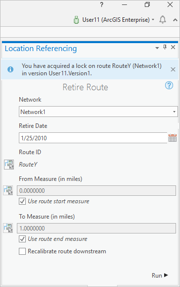

  3. Dans l’onglet Location Referencing, dans le groupe Routes (Itinéraires), cliquez sur Retire (Retirer) .
    La fenêtre Retire Route (Retirer l’itinéraire) apparaît.
  4. Dans la fenêtre Retire Route (Retirer l’itinéraire), cliquez sur le bouton Choose route from map (Choisir un itinéraire dans la carte) , puis cliquez sur l’itinéraire à retirer.
    Lorsque le nom d’un itinéraire est sélectionné, un message d’acquisition de verrou apparaît en haut de la fenêtre.
    Fenêtre Retire Route (Retirer l’itinéraire) avec verrou acquis
    Les itinéraires acquis sont confirmés dans la fenêtre Retire Route (Retirer l’itinéraire).
    Le message de verrouillage contient les informations suivantes :
    • Le verrou a été acquis sur l’itinéraire RouteY.
    • Le verrou a été acquis par l’utilisateur du portail, User11.
    • Le verrou sur RouteY pour la version nommée, Version1, a été acquis par User11.

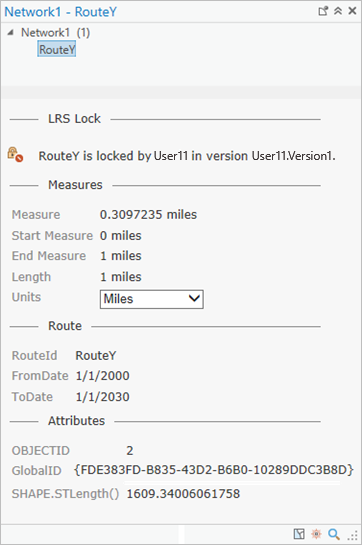

  5. Pour confirmer l’existence d’un verrou, cliquez sur Identify Routes (Identifier des itinéraires) , et cliquez à nouveau sur RouteY.
    Section LRS Lock (Verrou LRS) de la fenêtre contextuelle Identify Routes (Identifier des itinéraires)
    La fenêtre contextuelle Identify Routes (Identifier des itinéraires) indique que l’itinéraire a été verrouillé.
    L’icône Locked by you (Verrouillé par vous-même) confirme également que vous possédez des verrous sur l’itinéraire identifié et que vous pouvez le mettre à jour.

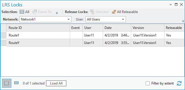

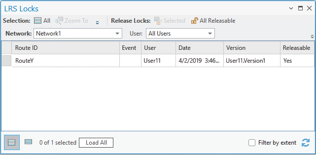

  6. Dans l’onglet Location Referencing, dans le groupe Conflict Prevention (Prévention des conflits), cliquez sur le bouton LRS Locks (Verrous LRS) pour identifier les verrous existants.
    La table LRS Locks (Verrous LRS) apparaît.
    Table LRS Locks (Verrous LRS)
    La table LRS Locks (Verrous LRS) indique l’existence du verrou récemment acquis.

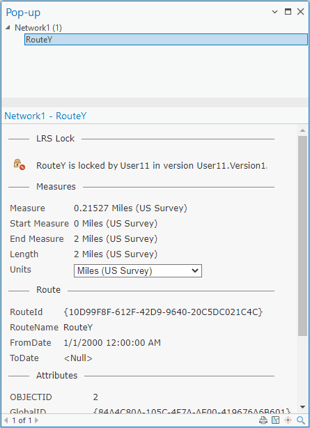

La fenêtre contextuelle Identify Routes (Identifier des itinéraires) affiche le résultat suivant :
Fenêtre contextuelle Identify Routes (Identifier des itinéraires), verrous existants
La fenêtre contextuelle Identify Routes (Identifier des itinéraires) indique que l’itinéraire ne peut pas être mis à jour en raison de verrous existants.

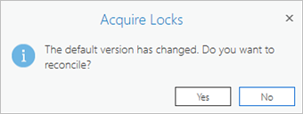

Vérifier que la version la plus récente du jeu de données est mise à jour
Mettez à jour la version la plus récente pour que toutes les modifications récentes apportées aux données figurent dans la version mise à jour. Pour s’assurer de mettre à jour la version la plus récente, Location Referencing vérifie si une réconciliation avec la version par défaut est nécessaire avant l’acquisition d’un verrou. Si une version nommée doit être réconciliée avec la version par défaut, le message suivant apparaît :
Boîte de dialogue Acquire Locks (Acquérir les verrous)
Procédez à la réconciliation avec la version par défaut.
Cliquez sur Yes (Oui) dans la boîte de dialogue Acquire Locks (Acquérir les verrous) pour réconcilier la version nommée avec la version par défaut.
