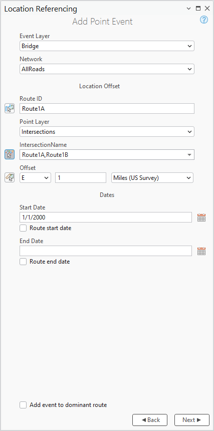

  2. Dans l’onglet Location Referencing, dans le groupe Events (Événements), cliquez sur Add (Ajouter) > Point Event (Événement ponctuel) .
    La fenêtre Add Point Event (Ajouter un événement ponctuel) apparaît avec la valeur par défaut Route and Measure (Itinéraire et itinéraire) pour Method (Méthode).
  3. Cliquez sur la flèche de la liste déroulante Method (Méthode) et sélectionnez Location Offset (Décalage de la localisation).
    Méthode Location Offset (Décalage de la localisation) sélectionnée dans la fenêtre Add Point Event (Ajouter un événement ponctuel)
  4. Cliquez sur Next (Suivant).
    Les menus déroulants Event Layer (Couche d’événements) et Network (Réseau), ainsi que les sections Location Offset (Décalage de la localisation) et Dates, apparaissent dans la fenêtre.
  5. Cliquez sur la flèche de la liste déroulante Event Layer (Couche d’événements) et choisissez la couche d’événements dans laquelle l’événement sera créé.
    La valeur Network (Réseau) dépend de la valeur Event Layer (Couche d’événements).
  6. Indiquez l’ID de l’itinéraire en procédant de l’une des façons suivantes :
    • Fournissez l’ID d’itinéraire dans la zone de texte Route ID (ID d’itinéraire).
    • Cliquez sur Choose route from map (Choisir un itinéraire sur la carte), puis sur un itinéraire sur la carte.
  7. Cliquez sur la flèche de liste déroulante Point Layer (Couche ponctuelle) et sélectionnez le nom de l’intersection ou de l’événement ponctuel LRS ou non LRS.
    Remarque :
    Toutes les couches ponctuelles publiées avec le service d’entités sont affichées. Les événements ponctuels LRS d’un réseau autre que celui indiqué sous Network (Réseau) ne s’affichent pas. La couche de points de calibrage LRS n’est pas prise en charge.
  8. Dans la zone de texte située sous le menu déroulant Point Layer (Couche ponctuelle), effectuez l’une des opérations suivantes pour indiquer le nom de l’entité ponctuelle :
    • Indiquez le nom de l’entité ponctuelle dans la zone de texte.
    • Cliquez sur Choose location from map (Choisir une localisation sur la carte) , puis sur une entité ponctuelle sur la carte pour remplir la zone de texte.
    Remarque :
    • Le nom de la zone de texte située sous le menu déroulant Point Layer (Couche ponctuelle) dépend du champ d’affichage de la couche ponctuelle. Si un champ d’affichage personnalisé est défini ou que le champ d’affichage défini n’a pas de valeur, l’entité ne peut pas être sélectionnée.
    • Si la localisation sur laquelle vous avez cliqué comporte plusieurs entités ponctuelles, la boîte de dialogue Select Feature (Sélectionner une entité) s’affiche.
  9. Spécifiez la valeur de Offset (Décalage) pour la localisation de l’une des façons suivantes :
    • Cliquez sur la flèche de liste déroulante Offset (Décalage) et sélectionnez le sens du décalage, indiquez une valeur de mesure et choisissez les unités.
    • Indiquez la valeur de mesure et choisissez les unités.
    • Cliquez sur Choose offset from map (Choisir un décalage sur la carte) , puis sur une localisation le long de l’itinéraire sur la carte.
    Un point vert apparaît à la localisation de décalage le long de l’itinéraire sur la carte. Il s’agit de la localisation de la valeur de mesure de l’événement.
    Remarque :
    • La valeur de décalage correspond à la distance entre la couche ponctuelle sélectionnée et la mesure proposée sur l’itinéraire sélectionné.
    • La sélection du sens est facultative.
    • Si le sens n’est pas sélectionné, une valeur de décalage positive place la localisation de la mesure dans le sens de calibrage à partir de l’entité ponctuelle sélectionnée.
    • Si le sens n’est pas sélectionné, une valeur de décalage négative place la localisation de la mesure dans le sens opposé au sens de calibrage à partir de l’entité ponctuelle sélectionnée.

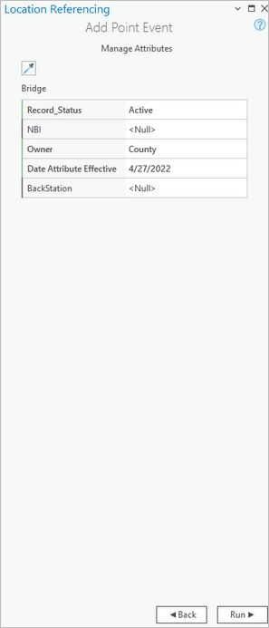

    Les attributs de la couche d’événements choisie apparaissent sous Manage Attributes (Gérer les attributs).
  13. Fournissez les informations attributaires pour l’événement.
    Section Manage Attributes (Gérer les attributs)
    Remarque :
    Cliquez sur Copy attribute values by selecting event on the map (Copier les valeurs attributaires en sélectionnant un événement sur la carte) , puis sur un événement ponctuel existant appartenant à la même couche d’événements sur la carte pour copier les attributs d’événement de cet événement.
  14. Cliquez sur Run (Exécuter).

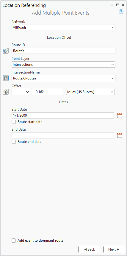

    Méthode Location Offset (Décalage de la localisation) sélectionnée dans la fenêtre Add Multiple Point Events (Ajouter plusieurs événements ponctuels)
    Le menu déroulant Network (Réseau), ainsi que les sections Location Offset (Décalage de la localisation) et Dates, apparaissent dans la fenêtre.
  5. Cliquez sur la flèche de la liste déroulante Network (Réseau) et choisissez un réseau LRS.
  7. Cliquez sur la flèche de liste déroulante Point Layer (Couche ponctuelle) et sélectionnez le nom de la couche d’intersection ou d’événements ponctuels LRS ou non LRS.
    Remarque :
  8. Dans la zone de texte située sous le menu déroulant Point Layer (Couche ponctuelle), effectuez l’une des opérations suivantes pour spécifier le nom de l’entité ponctuelle :
    Remarque :
  9. Spécifiez la direction Offset (Décalage) pour la localisation de l’une des façons suivantes :
    • Cliquez sur la flèche de liste déroulante Offset (Décalage) et sélectionnez le sens du décalage, indiquez la valeur de mesure et choisissez les unités.
    Remarque :

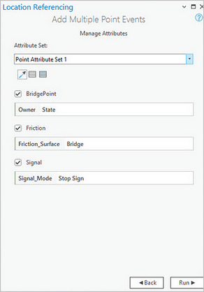

    La section Manage Attributes (Gérer les attributs) apparaît.
    Le menu déroulant Attribute Set (Jeu d’attributs) répertorie d’autres jeux d’attributs si ceux-ci sont configurés pour le réseau LRS.
  13. Vous pouvez également choisir un attribut dans le menu déroulant Attribute Set (Jeu d’attributs).
    Remarque :
    Vous pouvez décocher la case en regard de couches d’événements individuelles pour exclure celles-ci de la création d’événements.
  14. Indiquez les informations attributaires de la couche d’événements.
    Fenêtre Add Multiple Point Event (Ajouter plusieurs événements ponctuels) avec section Manage Attributes (Gérer les attributs)
    Remarque :
  15. Cliquez sur Run (Exécuter).
    Un message de confirmation s’affiche une fois que les événements ponctuels nouvellement ajoutés sont créés. Les nouveaux événements ponctuels sont créés et apparaissent sur la carte.

Après l’ajout de plusieurs événements ponctuels à un itinéraire à l’aide de l’outil Ajouter plusieurs événements ponctuels
Le tableau suivant détaille les champs de référence des événements dans chacune des couches d’événements après la création d’événement :
RefMethod
RefLocation
RefOffset
Atténuateur
483
Le tableau suivant détaille les champs d’événement par défaut après la création d’événement :
Pont
ID de l’événement
Date de début
Date de fin
ID d’itinéraire
Mesure
Event1
01/01/2000
<Nul>
Route1
6
Signal
ID de l’événement
Date de début
Date de fin
ID d’itinéraire
Mesure
Event1
01/01/2000
<Nul>
Route1
6
Friction
ID de l’événement
Date de début
Date de fin
ID d’itinéraire
Mesure
Event1
01/01/2000
<Nul>
Route1
6
Le modèle de données d’événements Roads and Highways prend en charge la configuration de champs d’événement de référence et de leur activation à l’aide de l’outil Activer les champs de référence. Une fois les champs de référence configurés et activés dans une couche, les références sont renseignées dans la couche lorsque des événements sont ajoutés ou modifiés à l’aide de ArcGIS Pro.
