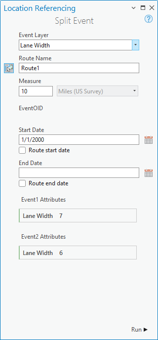

  1. Ouvrez la carte dans ArcGIS Pro et effectuez un zoom sur la localisation où vous souhaitez fractionner l’événement linéaire.
  2. Cliquez sur l’onglet Location Referencing et, dans le groupe Events (Événements), cliquez sur le bouton Split (Fractionner) .
    La fenêtre Split Event (fractionner l’événement) apparaît.
    Fenêtre Split Event (Fractionner l’événement)
  3. Dans la liste déroulante Event Layer (Couche d’événements), sélectionnez la couche d’événements qui contient l’événement à fractionner.
    Toutes les couches d’événements linéaires du service d’entités figurent dans la liste déroulante Event Layer (Couche d’événements). Les options Event1 Attributes (Attributs Event1) et Event2 Attributes (Attributs Event2) et les valeurs sont mises à jour lorsque la couche d’événements change.
  4. Sélectionnez un itinéraire en cliquant sur le bouton Choose route from map (Choisir un itinéraire sur la carte) et, sur la carte, cliquez sur la mesure de l’itinéraire au niveau duquel vous souhaitez fractionner l’événement linéaire.
    Les options Route Name (Nom de l’itinéraire) et Measure (Mesure) sont renseignées dans la fenêtre Split Event (Événement de fractionnement).
    L’événement est fractionné en deux événements de chaque côté du point. Vous pouvez également spécifier une valeur de mesure dans la zone de texte.
    L’ID d’objet de l’événement sélectionné apparaît dans la section EventOID.

  5. Cliquez sur les calendriers Start Date (Date de début) et End Date (Date de fin) et sélectionnez les dates de début et de fin de l’événement en cours de fractionnement.
    La date de début par défaut de l’événement est la date du jour et la date de fin par défaut est nulle.
  6. Mettez à jour les valeurs Event1 Attributes (Attributs Event1) et Event2 Attributes (Attributs Event2) selon les besoins.
  7. Cliquez sur Run (Exécuter) pour fractionner l’enregistrement d’événement en deux événements à l’aide des valeurs spécifiées.
