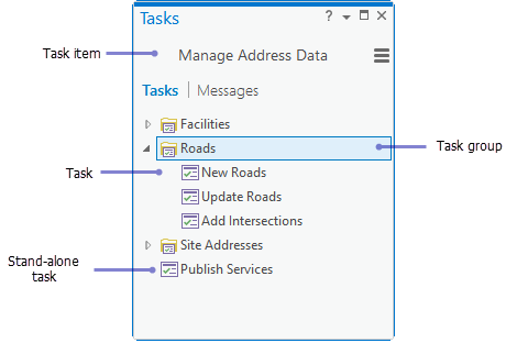

Une tâche peut être créée en tant que tâche autonome ou dans un groupe de tâches. Un groupe de tâches permet de rassembler un ensemble de tâches associées. Par exemple, un élément de tâche qui contient les tâches pour gérer les données d’adresse peut avoir un groupe de tâches pour gérer les routes publiques et un groupe de tâches pour les infrastructures.
Groupes de tâches
