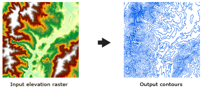

L’exemple ci-dessous illustre un jeu de données d’altitude en entrée et le jeu de données d’isolignes en sortie. Les zones dans lesquelles les isolignes sont proches les unes des autres indiquent les lieux les plus en pente. Elles correspondent aux zones d'altitudes plus élevées (en blanc sur le jeu de données d'altitude en entrée).
Exemple d’isolignes générées à partir d’une surface en entrée
La table attributaire des isolignes contient un attribut d'altitude pour chaque isoligne.
