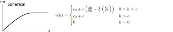

Illustration du modèle de semi-variance sphérique

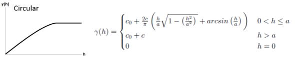

Illustration de modèle de semi-variance circulaire

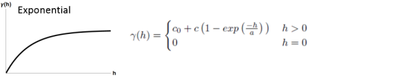

Illustration du modèle de semi-variance exponentielle

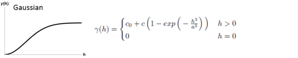

Illustration du modèle de semi-variance gaussienne

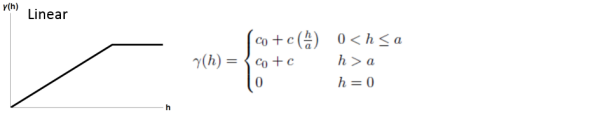

Illustration du modèle de semi-variance linéaire
