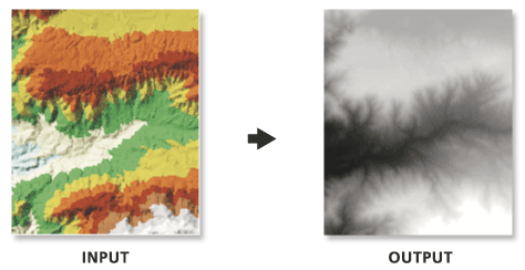

Comme l’interpolation de la surface TIN en entrée se produit à intervalles réguliers, une certaine perte d’information dans le raster en sortie est attendue. La qualité de la représentation du TIN par le raster dépend de la résolution du raster, ainsi que du degré et de l’intervalle de variation de la surface TIN. En général, à mesure que la résolution augmente, le raster en sortie représente plus précisément la surface TIN. Étant donné que le raster est une structure cellulaire, il ne peut pas maintenir les tronçons rigides et malléables des lignes de fracture qui peuvent être présents dans le TIN.
