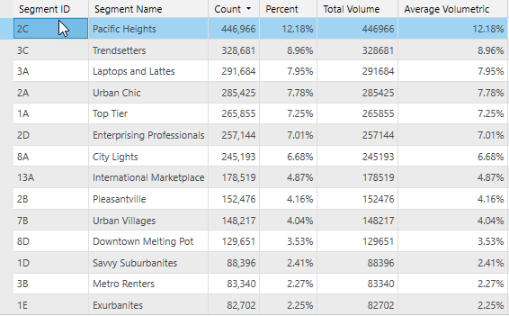

  • Idéalement, la table en entrée doit contenir les champs Segment ID, Segment Name, Count et Percent. Si la table a été créée selon les données volumétriques, les champs Total Volume et Average Volumetric doivent également être inclus.
    Importer une table de segmentation
    Conseil :
    Supprimez les champs supplémentaires qui se trouvent dans la table en entrée avant de l’importer.
  • Les champs Segment ID et Count sont obligatoires dans la table en entrée.
  • Les valeurs du champ Segment ID figurant dans la table en entrée doivent exister dans le jeu de données Business Analyst actif.

    S’il n’existe pas de champ Segment Name dans la table en entrée, il est ajouté au cours du processus d’importation. Le nouveau champ est renseigné selon les valeurs en corrélation avec le champ Segment ID.
    Si seul un sous-ensemble des valeurs Segment ID est inclus dans la table en entrée, le solde de la distribution complète des segments est ajouté au cours du traitement. Les champs Count et Percent de ces ajouts sont renseignés avec des zéros.
