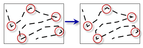

Place un point de contrôle à des sommets le long du contour d'une ligne ou d'un polygone où l'angle créé par un changement de direction de ligne est inférieur ou égal à l'angle maximal spécifié.
Illustration
Exemple d’utilisation de l’outil Set Control Point By Angle (Définir le point de contrôle selon l’angle)
Le placement des tirets peut être amélioré le long du contour d’une ligne ou d’un polygone lorsque des points de contrôle sont placés à des angles proéminents.
