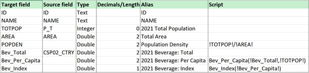

  • Les modifications de la structure de la table en sortie sont définies par le paramètre Output Schema Definition Table (Table de définition de structure en sortie).
    Voici un exemple de table de définition :
    Exemple d’une table de définition
    Si le paramètre Output Schema Definition Table (Table de définition de structure en sortie) inclut les noms de champ suivants, comme dans l’exemple ci-dessus, les valeurs de paramètre suivantes sont renseignées automatiquement :
    • Target field
    • Source field
    • Type
    • Decimals/Length
    • Alias
    • Script
    Remarque :
    Script ou Source field doit être renseigné.
  • L’outil calcule de nouveaux champs à l’aide de champs existants en indiquant un champ de script dans la table de définition.
    !TOTPOP!/!AREA! est un exemple de valeur dans le champ Script de la table de définition, qui calcule le champ Population Density. Les noms de champ doivent être délimités par des points d’exclamation.

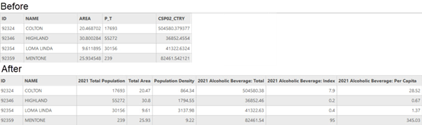

    L’exemple suivant illustre la table attributaire avant et après exécution de l’outil :
    Exemple d’utilisation de l’outil Mettre les champs à jour par lots
