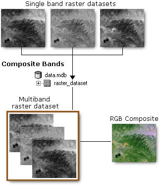

Résumé
Crée un jeu de données raster à partir de plusieurs bandes.
Illustration
Illustration de l’outil Composite Bands (Canaux composites)

  • Voici quelques raisons pour lesquelles vous pourriez vouloir combiner des jeux de données raster simples en jeux de données raster multibandes :
    • You may have received some satellite data where each band of data is contained in a single file—par exemple, band1.tif, band2.tif, et band3.tif. Pour rendre ces jeux de données raster matricielles ensemble afin de créer une composition colorée, chaque bande doit être contenue dans un seul jeu de données raster (par exemple, allbands.tif).
    • Vous pouvez avoir plusieurs jeux de données raster de la même zone capturés à différents moments. En affichant ces jeux de données raster sous forme de composition colorée, vous pouvez détecter des changements dans la zone, tels que la croissance urbaine ou les forêts coupées. Pour créer cette composition colorée, chaque jeu de données raster doit être contenu sous forme de bandes individuelles au sein d’un seul jeu de données raster.
    • Dans certains cas, la sortie d’une opération d’analyse est un jeu de données raster à une seule bande.s Pour effectuer une analyse visuelle plus approfondie, il se peut que vous deviez combiner les sorties en rendant vos données sous forme de composition colorée.
    • Combiner des bandes en un seul jeu de données raster peut vous aider à organiser de nombreux rasters à une seule bande liés.
