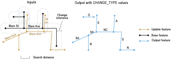

Identifie où les entités linéaires de remplacement correspondent spatialement aux entités linéaires de base et détecte les modifications spatiales, les modifications d’attributs, ou les deux, ainsi que l’absence de modification. L’outil crée ensuite une classe d’entités en sortie contenant les entités de remplacement appariées ainsi que des informations sur les modifications apportées à celles-ci, les entités de remplacement sans correspondance et les entités de base sans correspondance.

Exemple d’utilisation de l’outil Détecter les modifications apportées aux entités

    • CHANGE_TYPE—Type de modification détectée, à savoir :
      • S—Une entité de mise à jour appariée comportant une modification spatiale.
      • A—Une entité de mise à jour appariée comportant une modification attributaire.
      • SA—Une entité de mise à jour appariée comportant un changement spatial et attributaire.
      • S_LD—Une modification spatiale, ainsi que des directions de lignes opposées.
      • SA_LD—Des modifications spatiales et attributaires, ainsi que des directions de lignes opposées.
      • NC—Une entité de mise à jour appariée sans aucune modification.
      • N—Une nouvelle entité de mise à jour non appariée dans les données de base.
      • D—Une entité de base non appariée qui devra éventuellement être supprimée des données de base.
