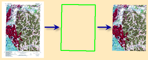

Modifie la géométrie des emprises, de la limite ou des lignes de raccord dans un jeu de données mosaïque afin de les apparier à celles d’une classe d’entités.
Illustration
Image découpée sur l’emprise
Utilisation
  • Cet outil apparie l’entité du jeu de données mosaïque à l’entité de la classe d’entités en fonction d’un champ attributaire commun.
  • L’emprise n’est pas toujours utilisée pour découper l’image dans le jeu de données mosaïque. Vous pouvez modifier la propriété Always Clip The Image To Its Footprint (Toujours découper l’image sur son emprise) dans la boîte de dialogue Mosaic Dataset Properties (Propriétés du jeu de données mosaïque) dans l’onglet Defaults (Paramètres par défaut).
