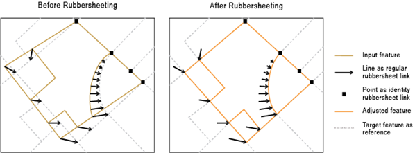

Modifie les entités en entrée en les ajustant dans l’espace par étirement grâce aux liens d’étirement spécifiés, afin qu’elles soient mieux alignées avec les entités cible prévues.
Illustration
Illustration de l’outil Effectuer l’étirement élastique des entités

  • Cet outil est destiné à être utilisé après l’outil Générer les liens d’étirement élastique. L’étirement apporte des ajustements spatiaux pour aligner les emplacements d’entités en entrée avec des emplacements d’entités cibles plus précis, selon les liens d’étirement spécifiés. Les entités de lien en entrée représentent les liens standard ; les entités ponctuelles en entrée représentent les liens d’identité qui contiennent les positions source non déplacées lors de l'étirement. Les entités de liens en entrée et les entités de liens d’identité doivent toutes deux comporter des champs SRC_FID et TGT_FID.
    Remarque :
    Toutes les entrées doivent être exprimées dans le même système de coordonnées.
  • Le paramètre Method (Méthode) détermine la méthode d’interpolation utilisée pour créer les TIN temporaires dans l’étirement élastique.
    • Linear (Linéaire) : cette méthode crée une surface TIN rapide, mais ne prend pas réellement en compte le voisinage. Elle est légèrement plus rapide et fournit de bons résultats lorsque vous utilisez de nombreux liens d'étirement caoutchouté répartis uniformément dans les données que vous ajustez.
    • Natural neighbor (Voisin naturel) : cette méthode est plus lente, mais plus précise si vous utilisez de nombreux liens d’étirement élastique et qu’ils sont disséminés dans le jeu de données. Dans ce cas, la méthode linéaire sera moins précise.
