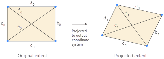

Projection entre un système de coordonnées projetées et un système de coordonnées géographiques
Lors de la projection d’un GCS vers un PCS, ou d’un PCS vers un GCS, la taille de cellule en sortie est calculée en fonction de la moyenne des ratios des quatre côtés et des deux diagonales de l’étendue projetée vers l’étendue d’origine. La figure suivante représente l’étendue d’origine dans un PCS et l'étendu projetée dans un GCS. Les longueurs des côtés et des diagonales de l'étendue d’origine sont \(a_0\), \(b_0\), \(c_0\), \(d_0\), \(e_0\) et \(f_0\). Les longueurs correspondantes dans l’étendue projetée sont \(a_1\), \(b_1\), \(c_1\), \(d_1\), \(e_1\) et \(f_1\).
Méthode Convertir les unités
La taille de cellule de l’étendue projetée est calculée comme suit :
\(CellSize_{projected} = \frac {\large 1}{\large 6 \space \Large {(\frac {a_1}{a_0} + \frac{b_1}{b_0} + \frac{c_1}{c_0} + \frac{d_1}{d_0} + \frac{e_1}{e_0} + \frac{f_1}{f_0}})} * CellSize_{original}\)
Limitations
Les limitations de cette approche sont les suivantes :
  • Elle ne tient pas compte de la distorsion en cas de projection d’un PCS vers un autre. Par exemple, la distance projetée de 1 mètre dans une zone UTM à un emplacement donné risque de ne pas couvrir la même distance au sol que 1 mètre dans une projection d’Albers.
  • Lors de la projection d’un GCS vers un PCS, ou d'un PCS vers un GCS, seuls les quatre points d’angle de l’étendue d’origine sont projetés pour calculer la longueur du côté et des diagonales. Une distorsion excessive risque alors d’être introduite, en fonction de la projection et de l’étendue concernées.
Pour éviter ces limitations, Il est recommandé de spécifier la méthode de projection de la taille de cellule appropriée à l’analyse.
