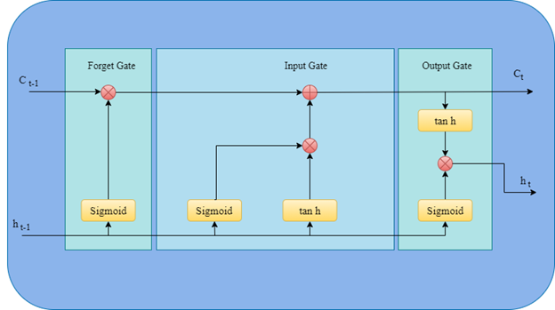

LSTM (Long Short-Term Memory)
Les données de série chronologique sont de nature temporelle ou séquentielle, ce qui peut être géré par des réseaux neuronaux récurrents (RNN). Les réseaux RNN se souviennent des informations passées et les transmettent à l’état en entrée actuel. Toutefois, les réseaux RNN ordinaires ne sont pas en mesure de se souvenir des dépendances à long terme en raison de gradients qui disparaissent. La mémoire LSTM est un type de réseau RNN mis à niveau et permet de résoudre ce problème. Elle consiste en unités, chacune comportant quatre réseaux neuronaux, qui sont utilisées pour mettre à jour son état de cellule à l’aide des informations issues des entrées nouvelles et des sorties passées.
Module LSTM
Lorsque vous définissez la valeur du paramètre Type de modèle sur LSTM, l’argument de modèle suivant peut être fourni pour personnaliser le modèle lorsque les valeurs par défaut ne sont pas utilisées :

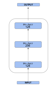

Réseau entièrement convolutif (FCN, Fully Convolutional Network)
Les réseaux entièrement convolutifs (FCN, Fully Convolutional Network) s’utilisent essentiellement pour les images dans le cas de problèmes de segmentation sémantique et autre problème de vision informatique. Ils prennent une image en tant qu’entrée et la soumettent à une série de couches convolutives pour extraire les caractéristiques importantes. Ces réseaux neuronaux sont également capables d’extraire les tendances et la saisonnalité dans des données de série chronologique et de produire des résultats étonnamment bons dans la prévision de séries chronologiques. Un filtre unidimensionnel est appliqué aux données de série chronologique dans chaque couche convolutive pour extraire les entités discriminantes sans variation dans le temps avec une capacité prédictive élevée.
En termes de calculs, les couches convolutives sont efficaces en raison de leurs paramètres réduits, car la connectivité locale est assurée entre les couches en entrée et en sortie. Le partage des paramètres réduit aussi significativement le nombre de paramètres requis car les filtres possèdent tous la même pondération de noyau. L’avantage le plus évident lié aux réseaux neuronaux convolutifs réside dans l’invariance des transformations, qui rend le réseau robuste lors de la détection d’entités importantes indépendamment de leur emplacement au sein des données.
Le modèle de série chronologique FCN utilise trois couches de convolution 1D sans arpentage ni groupage. Le groupage moyen est effectué sur la dernière couche de l’architecture. Après chaque convolution, une normalisation par lots est effectuée et des unités linéaires rectifiées (ReLU, Rectified Linear Unit) sont utilisées en tant que fonctions d’activation. L’architecture du réseau se décrit comme suit :
Architecture FCN
L’architecture de réseau entièrement convolutif pour la prévision de séries chronologiques est présentée.

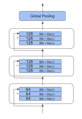

La sagesse traditionnelle à propos du réseau neuronal profond est que plus il est profond, plus il devrait être performant car il existe davantage de paramètres pour apprendre les tâches complexes. Toutefois, il a été observé que les performances du modèle se dégradent avec une plus grande profondeur en raison du problème de gradients qui disparaissent. Pour résoudre ce problème, un bloc résiduel a été introduit dans l’architecture ResNet. Ce modèle est composé de blocs résiduels, auxquels sont ajoutées des connexions d’omission, ou connexions de raccourci. Ces connexions directes permettent au gradient de circuler sans entraves vers les couches précédentes du réseau qui les accompagnent pour mieux apprendre.
Pour la prévision de séries chronologiques, l’architecture est adaptée dans l’article « Time Series Classification from Scratch with Deep Neural Networks: A Strong Baseline » de Wang et. al. 2016. Le réseau utilise trois blocs résiduels, comme l’illustre la figure suivante. Chaque bloc contient une combinaison de trois convolutions avec normalisation par lots et utilise des unités ReLU comme fonction d’activation. Des connexions d’omission sont ajoutées en entrée et en sortie. Les tailles de filtres utilisées ici ont pour longueur 64, 128 et 128, respectivement, la dernière couche utilisant le groupage moyen global.
Architecture ResNet
L’architecture ResNet pour la prévision de séries chronologiques est présentée.

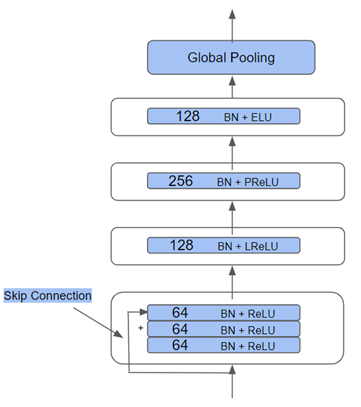

ResCNN
Ce réseau combine des réseaux ResNet à des réseaux neuronaux convolutifs. Une connexion d’omission unique est ajoutée au réseau pour améliorer le transfert des informations. Pour éliminer le sur-ajustement lié aux connexions d’omission dans tous les blocs résiduels, cette architecture n’utilise une connexion d’omission que dans le premier bloc, comme l’illustre la figure suivante. Des fonctions d’activation diverses, telles que ReLU, LReLU, PReLU et ELU, sont utilisées dans différentes couches pour obtenir une abstraction correcte [2].

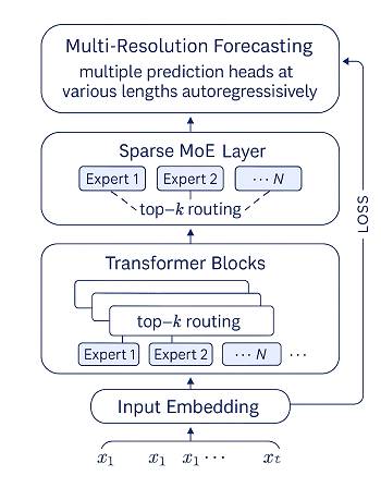

TimeMoE
L’architecture Time-MoE est une structure évolutive de transformateur avec décodeur uniquement, conçue spécifiquement pour la prévision de séries chronologiques. Elle intègre un mécanisme MoE (Mixture-of-Experts), où seul un sous-ensemble de son vaste espace de paramètres est activé lors de l’inférence, permettant ainsi un calcul et une spécialisation efficaces pour les diverses tâches de prévision. Le modèle prend en charge les séquences en entrée longues (jusqu’à 4 096 intervalles temporels) et les horizons de prévision aléatoires, ce qui le rend extrêmement flexible. Il utilise des intégrations en entrée protégées basées sur un perceptron multicouche (MLP) adaptées aux données de série chronologique, ainsi que des intégrations RoPE (Rotary Positional Embeddings) pour le codage temporel. L’architecture peut être entièrement entraînée, ce qui permet aux chercheurs et aux spécialistes de l’ajuster sur des jeux de données propres à un domaine ou de l’entraîner à partir de zéro, offrant ainsi un contrôle complet sur la conception du modèle, le routage des experts et les configurations d’entraînement.
Architecture Time-MoE
Représentation de l’architecture Time-Moe pour la prévision de séries chronologies.

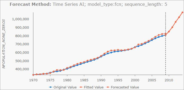

Diagrammes contextuels
Si vous cliquez sur une entité de la carte à l’aide de l’outil de navigation Explorer, un graphique s’affiche dans la vue Fenêtre contextuelle qui indique les valeurs du cube spatio-temporel ainsi que les valeurs ajustées et les valeurs prévues. Les valeurs du cube spatio-temporel apparaissent en bleu et sont reliées par une ligne bleue. Les valeurs ajustées apparaissent en orange et sont reliées par une ligne pointillée orange. Les valeurs prévues apparaissent en orange et sont reliées par une ligne unie orange qui représente la prévision du modèle de forêt. Vous pouvez survoler un point dans le diagramme pour afficher sa date et sa valeur.
Méthode de prévision
Le diagramme contextuel affiche les valeurs d’origine, les valeurs ajustées et les valeurs prévues.
