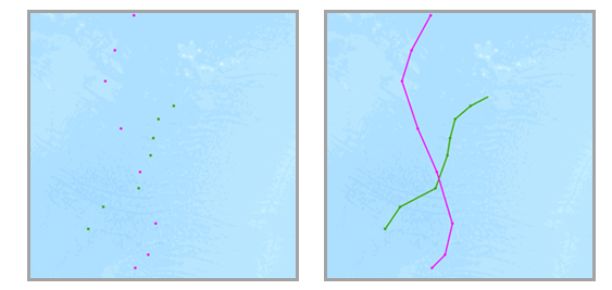

  • Les entités en entrée sont constituées d’entités temporelles qui représentent un instant donné dans le temps. Les résultats sont des entités linéaires ou surfaciques représentant un intervalle dans le temps. Le début et la fin de l’intervalle sont déterminés par l’heure de la première entité et l’heure de la dernière entité dans une trace.
    Input features with two distinct tracks (green and red) showing time type instant (left) and resulting tracks (right) or time type interval
    Les entités en entrée avec deux traces distinctes (verte et rouge) qui présentent le type de temps Instant (à gauche) et les traces obtenues (à droite) ou le type de temps Interval (Intervalle) sont affichées.
  • Pour obtenir des résultats linéaires, seules les traces contenant plusieurs points seront renvoyées. Si vous appliquez une zone tampon, toutes les entités seront renvoyées.

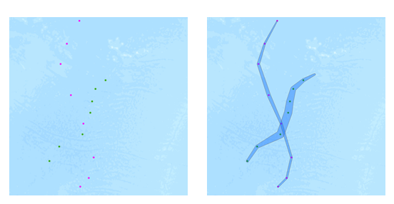

  • Vous pouvez également appliquer une zone tampon à vos entités en entrée. Lorsque vous appliquez une zone tampon, les traces obtenues sont des entités surfaciques.
    Input points with a buffer applied reconstructed into tracks
    Les points en entrée auxquels une zone tampon est appliquée sont reconstruits en traces.

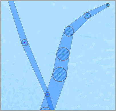

  • Lors de la bufférisation des entités en entrée, chaque entité en entrée est bufférisée. Une enveloppe convexe est ensuite générée pour créer une trace surfacique.
    Input points (green), intermediate buffer for visualization (blue hatching), and the resulting polygonal track (blue)
    Un exemple de points en entrée (vert), de zone tampon intermédiaire pour la visualisation (hachure bleue) et de la piste polygonale résultante (bleu) est présenté.

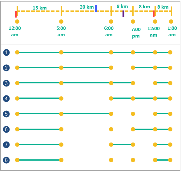

Five examples of input points (green) with varying time and distance splits
Cinq exemples de points en entrée (jaunes) avec différentes fractions temporelles et spatiales sont affichés.
Option de fractionnement
Description
Six points en entrée avec une heure et un emplacement
Des points en entrée avec le même identifiant. La distance entre les points est signalée en haut de la ligne pointillée et l’heure de chaque mesure de point est signalée sous les points. Quatre fractions marquent la chronologie. Les fractions en rouge représentent la fraction de limite temporelle d’un jour, à partir de 00 h 00. La fraction en bleu représente la fraction spatiale, lorsque la distance entre deux points est supérieure à 16 kilomètres. La fraction en violet représente la fraction temporelle, lorsque la distance temporelle entre deux points séquentiels est supérieure à six heures.
Example with no time split and no distance split
Exemple sans fraction temporelle ou spatiale.
Example with a time split of 6 hours
Exemple, avec une fraction temporelle de six heures. Les entités éloignées de plus de deux heures sont fractionnées en traces distinctes.
Example with a time boundary of 1 day
Exemple avec une limite temporelle d’un jour, à partir de minuit. À chaque intervalle d’un jour à partir de l’heure indiquée (ici 00 h 00), une trace est créée.
Example with a distance split of 16 kilometers
Exemple avec une fraction spatiale de 16 kilomètres. Les entités éloignées de plus de 16 kilomètres (situées à 05 h 00 et 06 h 00) sont fractionnées en traces distinctes.
Example with a time split of 6 hours and a time boundary split of 1 day at 12:00 a.m.
Exemple avec fraction temporelle de six heures et limite temporelle d’un jour débutant à minuit. Les entités éloignées de plus de six heures ou qui intersectent la fraction de durée à minuit sont fractionnées en traces distinctes.
Example with a time split of 6 hours and a distance split of 16 kilometers
Exemple avec une fraction temporelle de 6 heures et une fraction spatiale de 16 kilomètres. Les entités éloignées de plus de six heures (situées à 06 h 00 et 19 h 00) ou de plus de 16 kilomètres sont fractionnées en traces distinctes.
Example with a distance split of 16 kilometers and a time boundary of 1 day starting at 12:00 a.m.
Exemple avec fraction spatiale de 16 kilomètres et limite temporelle d’un jour débutant à minuit. Les entités éloignées de plus de 16 kilomètres ou qui intersectent la fraction de durée à minuit sont fractionnées en traces distinctes.
Example with a distance split of 16 kilometers, a time split of 6 hours, and a time boundary of 1 day starting at 12:00 a.m.
Exemple avec fraction spatiale de 16 kilomètres, fraction temporelle de six heures et limite temporelle d’un jour débutant à minuit. Les entités éloignées de plus de 16 kilomètres, éloignées de plus de six heures ou qui intersectent la fraction de durée à minuit sont fractionnées en traces distinctes.
