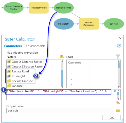

Apparence des variables et des couches dans l’expression
L'exemple ci-dessous illustre la syntaxe de l'expression d'algèbre spatiale d'un outil Calculatrice raster utilisé dans un modèle.
Remarque :
Dans cet exemple, plusieurs couches sont créées par l’outil Reclassify (Reclassification) dont l’utilisation est soumise à une licence d’extension Spatial Analyst ou 3D Analyst. La partie outil Raster Calculator (Calculatrice raster) du modèle peut être exécutée à l’aide d’une licence d’extension Spatial Analyst ou d’une licence d’extension Image Analyst.
  • Dans cet exemple, une variable de jeu de données raster (Raster Dataset Variable), une variable longue (Long Variable) et une couche raster (Raster Layer) sont utilisées.
    Notez que les différentes variables ont une syntaxe légèrement différente :
    Nom de variable ou de couche
    Type de variable
    Façon dont la syntaxe apparaît en premier dans l'expression
    Reclass Road
    Variable de jeu de données raster
    "%Reclass Road%"
    Rd weight
    Variable longue
    %Rd weight%
    Reclass Landuse
    Couche raster
    "Reclass Landuse"
    Pour que les entrées soient ajoutées avec la syntaxe correcte, procédez comme suit :
    1. Placez le pointeur à l’emplacement approprié dans la zone d’expression.
    2. Double-cliquez sur la couche appropriée.
    Outil Raster Calculator (Calculatrice raster) avec une expression utilisant des variables et des couches
    Illustration de l’outil Raster Calculator (Calculatrice raster) avec une expression simple utilisant des variables et des couches.

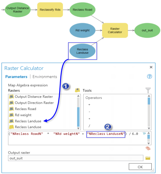

  • Lorsque vous cliquez sur OK pour fermer la boîte de dialogue de l’outil Calculatrice raster, une variable représentant la couche Reclass Landuse est ajoutée à votre modèle en tant que variable de modèle.
  • Lorsque la boîte de dialogue de l’outil Calculatrice raster est rouverte, notez les points suivants :
    • La variable Reclass Landuse est ajoutée à la liste.
    • La syntaxe de l’expression a été mise à jour de la syntaxe propre aux couches ("Reclass Landuse") à la syntaxe propre aux variables ("%Reclass Landuse%").
    Exemple d’outil Raster Calculator (Calculatrice raster) avec une expression utilisant la syntaxe des variables.
