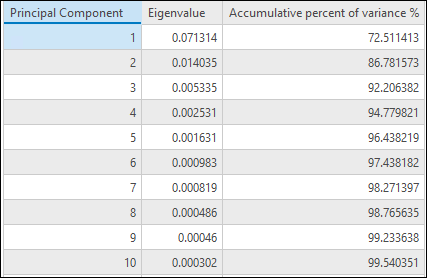

  • Utilisez des valeurs propres et des pourcentages cumulés de variances dans la table Output Eigenvalues (Valeurs propres en sortie) afin de déterminer le nombre de composantes principales nécessaires pour définir les données sans perdre d’informations essentielles.
    ! Table de valeurs propres
    Dans l’exemple ci-dessus, la première composante présente un pourcentage de variance de 72,51. Pour atteindre une valeur de 95 pour cent de la variance, sélectionnez les cinq premières composantes.
