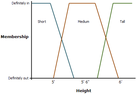

Si l’on reprend l’application de mesure des tailles précédente avec les trois classes de taille initiales (petite taille, taille moyenne et grande taille), les trois classes de la logique floue peuvent se superposer.
Tailles des classes d’appartenance
Dans l’image ci-dessus, l’appartenance pleine et entière à chaque classe est définie comme suit :
  • Petite taille : < 5 pieds (1,524 mètre)
  • Taille moyenne : 5 pieds" 3 pouces 1/2 (1,6129 mètre) à 5 pieds 8 p"ouces 1/2 (1,7399 mètre)
  • Grande taille : > 6 pieds (1,8288 mètre)
Pour l’ensemble (ou la classe) Petite taille, toute personne mesurant au maximum 5 pieds (1,524 mètre) est de façon certaine considérée comme appartenant à l’ensemble et se voit attribuer la valeur 1. Toute personne mesurant entre 5 pieds (1,524 mètre) et 5 pieds et 3 pouces 1/2 (1,612"9 mètre) se trouve entre les ensembles (ou classes) Petite taille et Taille moyenne. Les personnes mesurant entre 5 pieds (1,524 mètre) and 5 pieds 1 po"uce 3/4 (1,6193 mètre) se situent plus vraisemblablement dans l’ensemble Petite taille. Les personnes mesurant plus de 5 pieds" et 1 pouce 3/4 (1,6193 mètre) et pas plus de 5 pieds et 3 pouces 1/"2 (1,6129 mètre) peuvent appartenir à l’ensemble Petite taille, mais ont une possibilité plus importante d’appartenir à l’ensemble Taille moyenne.

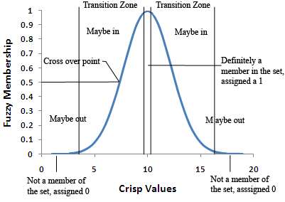

Lors du processus d’appartenance floue, la définition idéale de l’appartenance à l’ensemble est définie. Chaque valeur du phénomène centrale par rapport au cœur de la définition de l’ensemble se voit attribuer la valeur 1. Les valeurs qui ne font, avec certitude, pas partie de l’ensemble se voient attribuer la valeur 0. Les valeurs comprises entre les deux extrêmes se situent dans la zone de transition de l’ensemble, la limite. À mesure que les valeurs s’éloignent de l’idéal ou du centre de l’ensemble, une valeur décroissante sur une échelle continue de 1 à 0 leur est attribuée. À mesure que les valeurs attribuées diminuent, la possibilité que la valeur d’origine du phénomène appartienne à cet ensemble décroît.
La valeur d’appartenance floue de 0,5 correspond au point de croisement. Toute valeur floue supérieure à 0,5 implique que la valeur d’origine du phénomène peut appartenir à l’ensemble. À mesure que les valeurs d’appartenance floue deviennent inférieures à 0,5, la possibilité que la valeur d’origine du phénomène appartienne à l’ensemble diminue ; les valeurs sont susceptibles de ne pas faire partie de l’ensemble.
Diagramme de la fonction d’appartenance floue

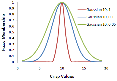

La largeur de la zone de transition dépend du phénomène modélisé, des connaissances au sujet du phénomène, de la définition de l’ensemble et de la précision des mesures. La modification des paramètres de la fonction d’appartenance floue peut définir les caractéristiques de la zone de transition. Dans l’image ci-dessous, la fonction Flou Gaussien est illustrée par trois courbes différentes dérivées de la modification des paramètres de la fonction.
Fonction d’appartenance Flou Gaussien modifiée par des valeurs de paramètre
Les paramètres servent de modificateurs lors de la définition de l’ensemble. Les modificateurs caractérisent la superposition potentielle ou la zone intermédiaire entre les ensembles.
