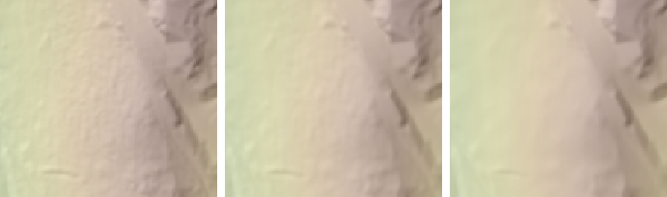

Effet de la distance de voisinage
Illustration de l’effet des distances de voisinage sur le lissage en sortie. De gauche à droite : la première image montre le raster de surface en entrée d’une résolution de 1 mètre ; la deuxième image montre la sortie avec une distance de voisinage de 2 cellules ; la troisième image montre la sortie avec une distance de voisinage de 5 cellules.

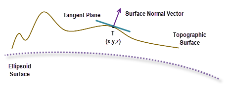

Avec l’outil Lissage avec préservation des entités, l’algorithme de filtrage calcule la moyenne pondérée sur les vecteurs normaux et non sur les valeurs de cellule. Un vecteur normal est un vecteur 3D perpendiculaire au plan tangent à l’emplacement d’une cellule, dont la grandeur est 1. L’image suivante illustre un vecteur normal à la surface dans une vue en coupe transversale :
Vecteur normal à la surface
Une vue en coupe transversale montre un vecteur normal à la surface au point T.

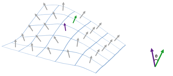

L’outil calcule un champ de vecteur normal pour toutes les cellules dans le voisinage de la cellule de traitement actuelle. Une différence de normale est définie comme étant l’angle formé entre le vecteur normal de la cellule de traitement actuelle et le vecteur normal d’une cellule voisine. L’image suivante montre un exemple de champ de vecteur normal et de différence de normale :
Champ de vecteur normal et différence de normale
Illustration du champ de vecteur normal pour un exemple de voisinage de 5 cellules sur 5. Le sous-ensemble illustre une instance de la différence de normale (θ) entre la cellule actuelle (en violet) et une cellule voisine (en vert).

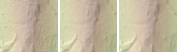

Effet du seuil de différence de normale
Illustration de l’effet du seuil de différence de normale sur les bords des entités en sortie. De gauche à droite : la première image montre le raster de surface en entrée d’une résolution de 1 mètre ; la deuxième image montre la sortie avec un seuil de différence de normale de 5 degrés ; la troisième image montre la sortie avec un seuil de différence de normale de 30 degrés.

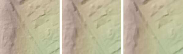

Effet du nombre d’itérations
Illustration de l’effet de l’augmentation du nombre d’itérations sur le lissage en sortie. De gauche à droite : la première image montre le raster de surface en entrée d’une résolution de 1 mètre ; la deuxième image montre la sortie après une itération ; la troisième image montre la sortie après cinq itérations.

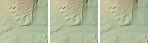

Effet du changement d’élévation maximal
Illustration de l’effet du changement d’élévation maximal sur la préservation des entités. De gauche à droite : la première image montre le raster de surface en entrée d’une résolution de 1 mètre ; la deuxième image montre la sortie avec un changement d’élévation maximal de 0,05 mètre ; la troisième image montre la sortie avec changement d’élévation maximal de 1,0 mètre.
