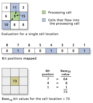

  • Cellule qui reçoit le flux de plusieurs cellules
    Dans le graphique suivant, trois cellules autour de la cellule de traitement ont une valeur plus élevée. Il s’agit de la cellule sur sa droite (la première position), de celle qui se trouve en bas à gauche (le quatrième bit) et de celle qui apparaît juste au-dessus (position du septième bit). Par conséquent, le premier, le quatrième et le septième bit sont activés (ou associés à la valeur 1). Cette configuration binaire renvoie le résultat 73 en base10. Elle est enregistrée à l’emplacement de la cellule de traitement dans le raster en sortie.
    Flux focal - exemple de cellules
