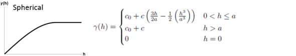

Modèles mathématiques
Vous trouverez ci-dessous les équations et les formes générales des modèles mathématiques utilisés pour décrire la semi-variance.
Illustration du modèle de semi-variance sphérique

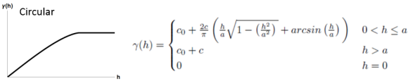

Illustration de modèle de semi-variance circulaire

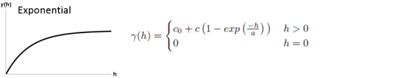

Illustration du modèle de semi-variance exponentielle

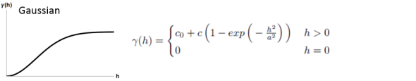

Illustration du modèle de semi-variance gaussienne

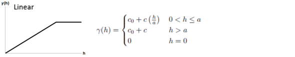

Illustration du modèle de semi-variance linéaire
