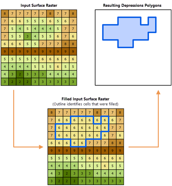

Pour identifier les dépressions, le MNE d’origine est comparé à une version remplie du MNE. L’outil Fill (Remplissage) est utilisé en interne pour créer la version remplie du MNE. Ensuite, le MNE d’origine est retiré de la version remplie. Les cellules dont la valeur change lorsque le MNE est rempli sont les cellules de dépression. En cas de retrait du MNE rempli depuis le MNE d’origine, ces cellules produisent des valeurs supérieures à 0.
Raster de surface en entrée, version remplie et dépression obtenue
Figure 1 : illustration de la relation entre le raster de surface en entrée et une version remplie du raster. Au départ, pour identifier les dépressions, il convient de retirer les deux MNE.
Pour en savoir plus sur le remplissage des cuvettes et des dépressions, reportez-vous à la rubrique Fonctionnement de l’outil Remplissage.

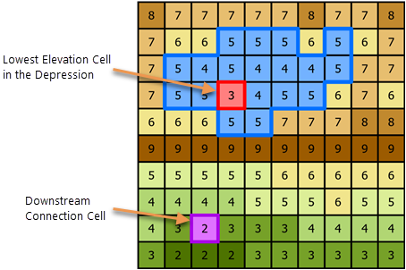

Une connexion en aval est définie comme la cellule la plus proche du bord d’une dépression dont l’élévation est inférieure à la cellule d’élévation la plus basse dans la dépression. Les dépressions dont la connexion en aval est plus éloignée que la valeur du paramètre Maximum Distance to Connection (Distance maximale par rapport à la connexion) seront exclues. La distance est mesurée du centre d’une cellule de bord de dépression au centre de la première cellule la plus proche présentant une valeur d’élévation appropriée trouvée.
La figure 2 ci-dessous représente la cellule d’élévation la plus basse dans l’exemple de dépression de la figure 1. La valeur d’élévation de la cellule d’élévation la plus basse est 3. Par conséquent, la cellule de connexion en aval doit présenter une élévation inférieure à 3. La cellule la plus proche présentant une élévation inférieure à 3 est la cellule dont la valeur d’élévation est 2. Cette cellule représente la localisation de la connexion en aval.
Cellule d’élévation la plus basse et connexion en aval pour une dépression
Figure 2 : illustration d’une dépression (en bleu), de sa cellule d’élévation la plus basse (en rouge) et de la localisation de sa connexion en aval (en violet).

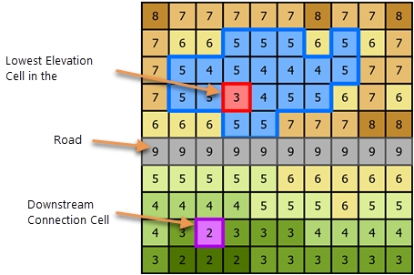

La distance entre les cellules mises en surbrillance dans la figure 2 est mesurée du centre de la cellule la plus proche au bord de la dépression au centre de cellule de la connexion en aval. La figure 3 illustre cette distance. Dans cet exemple, la distance est égale à la racine carrée de 17 ou à environ 4,12 largeurs de cellule. Par conséquent, si la valeur du paramètre Maximum Distance to Connection (Distance maximale par rapport à la connexion) est inférieure à 4,12 cellules, la dépression n’est pas incluse dans la sortie.
Distance entre une dépression et la connexion en aval

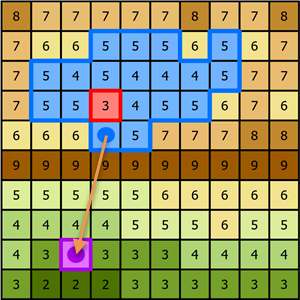

Dans l’exemple de dépression utilisé dans les figures précédentes, une route se situe juste en dessous de la dépression. La figure 4 représente la route. La distance entre une dépression et une route est mesurée du centre d’une cellule de bord de dépression au centre de cellule de la route. La distance obtenue dans cet exemple est 1 cellule.
Route représentée avec l’élévation la plus basse et la connexion pour une dépression
Figure 4 : illustration d’une dépression (en bleu), de sa cellule d’élévation la plus basse (en rouge), de la localisation de sa connexion en aval (en violet) et des données sur les routes en entrée (en gris).
