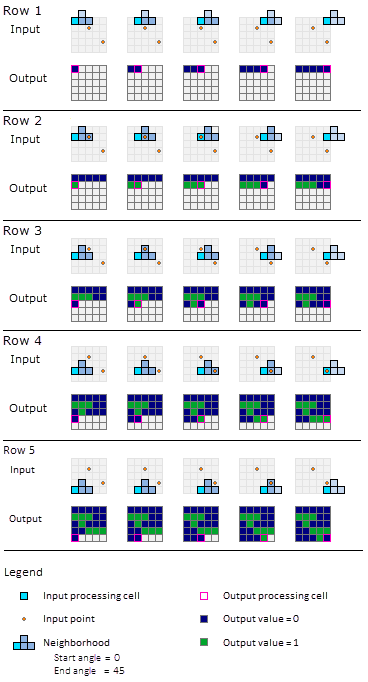

Le voisinage sectoriel est défini par un angle de départ, un angle d’arrivée et un rayon. Le secteur s’étend dans le sens anti-horaire, de l’angle de départ spécifié vers l’angle d’arrivée. Les angles sont mesurés en degrés arithmétiques, 0 degré étant mesuré à partir de l’axe x positif (03 h 00 sur une horloge).
Dans l’exemple suivant, le voisinage sectoriel est spécifié avec un angle de départ de 0 degré, un angle d’arrivée de 45 degrés et un rayon de 2 cellules. Une petite étendue de 5 cellules sur 5 est spécifiée et comporte deux localisations ponctuelles en entrée. L’attribut de chaque point est associé à la valeur 1 et la statistique calculée est Maximum. L’illustration ci-dessous explique le processus d’analyse ligne par ligne, à partir de l’angle supérieur gauche. Le voisinage sera itéré à travers chaque cellule de la ligne et la valeur de la cellule en sortie résultante sera présentée. Ce processus sera répété pour chaque ligne du raster en sortie.
Processus d’analyse de l’outil Point Statistics (Statistiques de points)
Exemple de processus d’analyse de voisinage sectoriel.
Il est important de comprendre que l’outil procède à des évaluations en fonction des points présents dans le voisinage spécifié autour de chaque cellule en sortie, et non en fonction de ce qui se produit dans le voisinage autour de chaque point en entrée.
