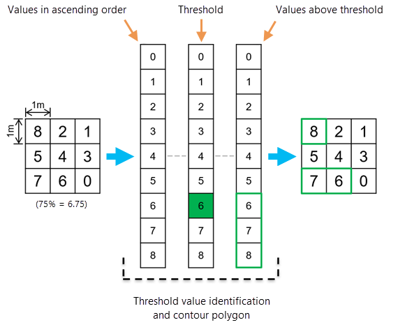

Entrée avec uniquement des valeurs positives
Cet exemple montre comment la valeur en sortie est déterminée lorsque l’entrée comporte uniquement des valeurs positives.
Prenons l’exemple d’un raster de 9 cellules, dans lequel chaque cellule a une surface de cellule de \(A_i\) = 1. Les valeurs raster sont les suivantes :
Ligne 1 : |
8 |
2 |
1 |
Ligne 2 : |
5 |
4 |
3 |
Ligne 3 : |
7 |
6 |
0 |
La liste de valeurs est : {8, 2, 1, 5, 4, 3, 7, 6, 0}.
Après avoir trié les valeurs par ordre croissant, la liste devient : {0, 1, 2, 3, 4, 5, 6, 7, 8}.
Pour calculer la 75e valeur de centile à partir de cette liste de valeurs, la valeur de seuil sera :
\(p\)75 = 75/100 * 9 = 6,75
En arrondissant cette valeur au nombre entier le plus proche, on obtient la valeur 7. La 7e valeur dans la liste classée est 6. Par conséquent, les valeurs qui se trouvent à la position 6 ou supérieure seront incluses dans le polygone d’isoligne selon des valeurs en sortie (centile).

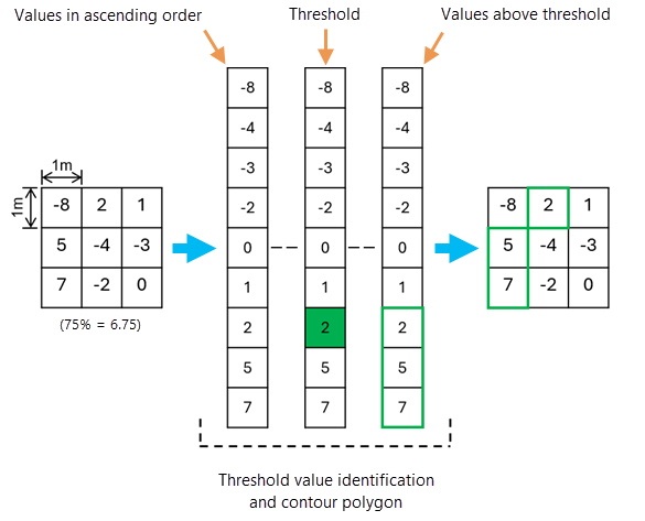

Entrée avec à la fois des valeurs positives et négatives
Prenons un autre scénario dans lequel toutes les valeurs d’une surface raster sont uniques, mais toutes les valeurs ne sont pas positives.
Supposons que le raster comporte 9 cellules avec à la fois des valeurs positives et négatives. Les valeurs raster sont les suivantes :
Ligne 1 : |
-8 |
2 |
1 |
Ligne 2 : |
5 |
-4 |
3 |
Ligne 3 : |
7 |
-2 |
0 |
Après avoir trié les valeurs par ordre croissant, la liste devient : {-8, -4, -3, -2, 0, 1, 2, 5, 7}.
Dans ce cas, la 7e valeur dans la liste classée est 2. Donc, les valeurs qui se trouvent à la position 2 ou supérieure seront incluses dans le polygone d’isolignes selon des valeurs en sortie (centile).

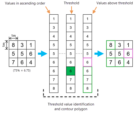

Entrée avec des valeurs répétées
Prenons un autre scénario dans lequel plusieurs cellules ont la même valeur. Dans ce cas, toutes les valeurs répétées sont sélectionnées.
Supposons que le raster comporte 9 cellules et que les valeurs raster sont les suivantes :
Ligne 1 : |
8 |
3 |
1 |
Ligne 2 : |
5 |
5 |
6 |
Ligne 3 : |
7 |
6 |
4 |
Après avoir trié les valeurs par ordre croissant, la liste devient : {1, 3, 4, 5, 5, 6, 6, 7, 8}.
Dans ce cas, la 7e valeur dans la liste classée est 6. Cependant, 6 est une valeur répétée et également la 6e valeur dans la liste. L’outil sélectionnera les deux instances. En conséquence, le polygone en sortie aura une emprise plus grande, mais indiquera toujours le pourcentage approprié.
