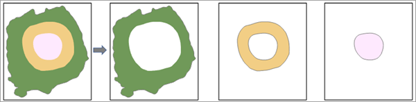

    • CONTOUR_POLYGON—Polygones non superposés de 0 à 250, de 250 à 500 et de 500 à 575 (Fig. 1)
      Polygones entre 0-250, 250-500, et 500-575
      Figure 1. L’option Contour polygon (Polygone d’isoligne) crée trois polygones non superposés de 0 à 250, de 250 à 500 et de 500 à 575.

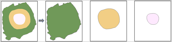

    • CONTOUR_SHELL—Polygones superposés entre 0-575, 0-500 et 0-250 (Fig. 2)
      Polygones entre 0-575, 0-500 et 0-250
      Figure 2. L’option Contour shell (Enveloppe d’isoligne) crée trois polygones superposés de 0 à 575, de 0 à 500 et de 0 à 250.

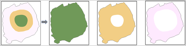

    • CONTOUR_SHELL_UP—Polygones superposés entre 0-575, 250-575 et 500-575 (Fig. 3)
      Polygones entre 0-575, 250-575 et 500-575
      Figure 3. L’option Contour shell up (Enveloppe d’isoligne supérieur) crée trois polygones superposés de 0 à 575, de 250 à 575 et de 500 à 575.
