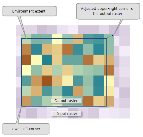

Étendue
L'environnement Etendue permet de définir où le raster doit être traité. Les outils qui respectent l'environnement Etendue traitent uniquement les cellules raster et les entités en entrée figurant dans l'étendue.
Lorsque vous définissez une étendue en sortie, l’angle inférieur gauche de l’étendue spécifiée sera l’angle inférieur gauche du raster en sortie, à moins que vous n’ayez spécifié un environnement Raster de capture.
Ensuite, l’angle supérieur droit du raster en sortie est ajusté de sorte que l’étendue spécifiée se trouve dans le raster en sortie. C'est la taille de la cellule en sortie qui détermine si l’angle supérieur est ajusté ou non. La largeur et la hauteur de l’étendue du raster en sortie sont des multiples de la taille de cellule en sortie. En conséquence, l’étendue du raster en sortie peut être légèrement plus importante que celle spécifiée dans l’environnement Etendue.
Étendue du raster en sortie ajustée
L’étendue du raster en sortie ajustée est affichée.
Si l’angle inférieur gauche de l’étendue en sortie ne correspond à aucun angle de la cellule du raster en entrée, il va entraîner un décalage de l’alignement de la cellule entre les rasters en entrée et en sortie. Cette différence d'alignement de cellule va déclencher un rééchantillonnage du raster en entrée pour pouvoir effectuer l’analyse. Pour la plupart des outils Spatial Analyst, la technique de rééchantillonnage par le voisin le plus proche est utilisée, sauf pour les outils Surface qui utilisent la méthode d’interpolation bilinéaire.
Pour la plupart des outils Spatial Analyst, si un environnement Output Extent (Étendue en sortie) est spécifié, il est appliqué aux entrées avant l’analyse. Cependant, pour certains autres outils, comme les outils d’interpolation, l’étendue en sortie sera appliquée uniquement à la sortie après l’analyse.
