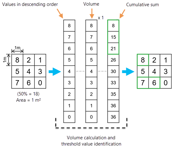

Prenons l’exemple d’un raster de 9 cellules, dans lequel chaque cellule a une surface de cellule de 1 (\(A_i\) = 1). Les valeurs raster sont les suivantes :
Ligne 1 :
8
Ligne 2 :
5
Ligne 3 :
7
6
La liste de valeurs est : {8, 2, 1, 5, 4, 3, 7, 6, 0}.
Le volume total du raster est :
\(V_{total}\) = (8 + 2 + 1 + 5 + 4 + 3 + 7 + 6 + 0) × 1 = 36.
Les centiles de volume peuvent maintenant être calculés. L’exemple suivant montre 50 pour cent, 75 pour cent et 90 pour cent des valeurs :
\(p\) = 50 pour cent :
\(V_{50}\) = 0,50 × 36 = 18
\(p\) = 75 pour cent :
\(V_{75}\) = 0,75 × 36 = 27
\(p\) = 90 pour cent :
\(V_{90}\) = 0,90 × 36 = 32,4
Trier les valeurs de cellules par ordre décroissant (les plus denses en premier) et cumuler valeur x surface vous permet de calculer les volumes cumulés \(C_k\) pour chaque valeur.
\(k\)
Valeur, \(d_{(k)}\)
\(C_k\)
8
8
7
15
6
21
5
26
5
30
6
33
7
35
8
36
9
36
Pour calculer les isolignes de volume au 50e centile à partir des données d’exemple, le volume cible pour ce centile est : 18 (\(V_{50}\) = 18). D’après la table ci-dessus, le volume cumulé pour \(k\) = 2 est 15. C’est moins que le volume cible.
\(C_3\) = 15 (18 <)
Pour \(k\) = 3, le volume cumulé est 21. C’est plus que le volume cible. Il s’agit par conséquent du volume de seuil et la valeur (6) pour \(k\) = 3 est la valeur de seuil.
\(C_3\) = 21 (> 18) => \(k^*\) = 3
Toutes les valeurs situées à ce niveau ou au-dessus sont incluses dans l’isoligne de volume.
