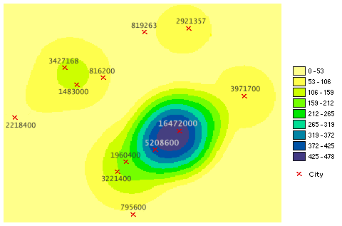

Les surfaces de densité indiquent les endroits où les entités ponctuelles ou linéaires sont concentrées. Supposons, par exemple, que vous ayez une valeur ponctuelle, pour chaque localité, représentant le nombre total d’habitants, mais que vous vouliez déterminer la répartition de la population dans la région. Étant donné que les habitants de chaque localité ne résident pas au point de population, en calculant la densité, vous pouvez créer une surface représentant la répartition prévue de la population pour tout le territoire.
L’image suivante est un exemple de surface de densité. Lorsqu’elles sont additionnées, les valeurs de population des cellules sont égales à la population totale de la couche ponctuelle d’origine.
Exemple de surface de densité de la population
