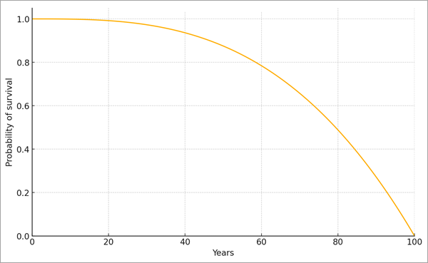

Lors de l’estimation du temps de survenue, une courbe de survie est créée pour chaque observation, selon leurs variables explicatives. La courbe de survie est une fonction qui représente la probabilité que le temps de survie dépasse un délai donné (en d’autres termes, la probabilité que le sujet reste en vie après un temps donné). La courbe de survie commence toujours à 1 et décroît au fil du temps jusqu’à 0. Par exemple, la courbe de survie suivante ressemble à celle des êtres humains :
Courbe de survie
Dans cette courbe, la grande majorité des sujets survivent après l’âge de 20 ans, puis la proportion commence à s’accélérer en décroissant. À l’âge de 60 ans, légèrement moins de 80 pour cent des sujets seront toujours en vie. Le temps de survie médian (0,5 sur l’axe y) est d’environ 80 ans. À 100 ans, il ne reste presque plus aucun sujet.
N’importe quel quantile du temps de survenue peut être calculé à partir de la courbe de survie. Par exemple, le 5e centile du temps jusqu’à l’événement est la valeur de l’axe x lorsque la courbe équivaut à 0,95 (où la probabilité que l’événement n’ait pas encore eu lieu est de 95 pour cent) et le 75e centile coïncide avec le moment où la courbe équivaut à 0,25. Ces quantiles peuvent servir à créer des intervalles de confiance. Par exemple, le temps entre le 5e et le 95e centiles est un intervalle de confiance de 90 pour cent pour le temps jusqu’à l’événement. Alors qu’il est possible de calculer n’importe quel quantile, les courbes de survie sont souvent synthétisées par le temps de survie médian (la valeur de l’axe x lorsque la courbe de survie est égale à 0,5).

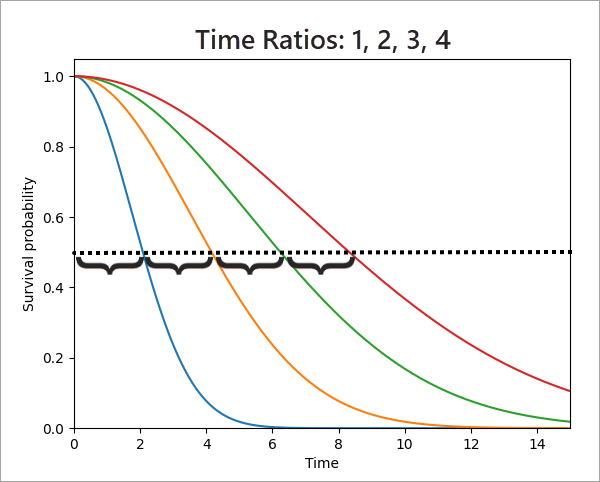

Dans les modèles AFT, l’effet des variables explicatives consiste à accélérer ou à ralentir le temps jusqu’à l’événement, et cela s’exprime sous la forme d’un ratio de temps. Le ratio de temps entre deux observations A et B (chacune avec des variables explicatives différentes) est le ratio des durées de vie attendues de A et de B. Par exemple, un ratio de temps égal à 1,3 signifie que la durée de vie de l’observation A est supposée être 30 pour cent plus longue que celle de B. De même, un ratio de temps de 0,6 signifie qu’elle est censée être 40 pour cent plus courte. Un ratio de temps égal à 1 signifie que les deux observations sont censées avoir la même durée de vie. Notez que le ratio de temps implique une ligne de base ou référence de comparaison (dans ce cas, la durée de vie de l’observation B).
Le ratio de temps a pour effet d’étirer horizontalement la courbe de survie. Par exemple, l’image ci-dessous affiche quatre courbes de survie qui montrent l’effet des ratios de temps égaux à 1 (la courbe bleue qui sert de référence de comparaison), 2 (courbe orange), 3 (courbe verte) et 4 (courbe rouge), de gauche à droite. Il est difficile de voir que les courbes sont des versions étirées les unes des autres, une ligne horizontale en pontillés est donc tracée au niveau du temps de survie médian. Notez que le temps de survie médian pour le ratio de temps 2 est égal à deux fois le temps médian du ratio de temps 1. De même, les temps de survie médians pour les ratios de temps 3 et 4 sont égaux à trois et quatre fois le temps de survie médian du ratio de temps 1, respectivement. Même si la ligne en pointillés est placée au niveau médian, l’utilisation d’une autre valeur de l’axe y conserve également ces ratios.
Courbes de survie étirées par ratios de temps
L’utilisation de la courbe bleue la plus à gauche comme référence est un choix arbitraire. Si la courbe rouge la plus à droite était définie à la place comme référence de comparaison, les ratios de temps seraient de 0,25, de 0,5, de 0,75 et de 1 (de gauche à droite). Ces ratios de temps inférieurs à 1 indiquent que la courbe de survie rouge bénéficie de la plus longue survie attendue des quatre courbes.
L’outil estime un ratio de temps pour chaque variable explicative, teste la signification statistique du ratio de temps et affiche le résultat dans les messages (consultez la section Messages de géotraitement ci-dessous pour en savoir plus). L’interprétation du ratio de temps varie selon que la variable explicative est catégorielle ou continue, car ces variables définissent leurs références de façon différente. Pour les variables catégorielles, l’une des catégories doit être désignée comme catégorie de référence. Des ratios de temps seront créés pour toutes les autres catégories par rapport à la catégorie de référence. Par exemple, si un champ de variable catégorielle a des valeurs uniques A, B et C et que la catégorie A est la catégorie de référence, les ratios de temps seront calculés uniquement pour les catégories B et C. Si le ratio de temps pour la catégorie B est de 2,2, cela signifie qu’on estime qu’une observation de la catégorie B vit 2,2 fois plus longtemps qu’une observation de la catégorie A, en supposant que tous les autres attributs sont égaux (ou que les courbes de survie pour la catégorie B ont un étirement 2,2 fois plus large que celui des courbes de survie de la catégorie A). L’outil utilise la première catégorie triée par ordre alphanumérique comme catégorie de référence, mais vous pouvez reclasser les valeurs de champ pour changer la catégorie utilisée comme catégorie de référence.
Pour les variables continues, le ratio de temps est le changement de durée de vie pour une augmentation d’une unité dans la variable explicative. Dans ce cas, la comparaison s’effectue entre deux observations dont la valeur de la variable explicative diffère de 1 exactement (toutes les autres variables explicatives étant égales). Dans le cas de l’estimation de la durée de vie d’un arbre, par exemple, si le diamètre du tronc en mètres est une variable explicative, le ratio de temps mesure l’allongement (ou la réduction) de la durée de vie en augmentant le diamètre de l’arbre de 1 mètre. Si les arbres dont le diamètre des troncs est plus important tendent à vivre plus longtemps, le ratio de temps sera supérieur à 1 et s’ils tendent à vivre moins longtemps, le ratio de temps sera inférieur à 1. Comme le ratio de temps est un multiplicateur, une augmentation de deux unités dans la variable explicative augmentera la durée de vie par le ratio de temps au carré. Une augmentation de trois unités de la variable explicative augmentera la durée de vie par le ratio de temps à la puissance trois et ainsi de suite. Cette nature complexe du ratio de temps pour les variables explicatives continue peut entraîner des difficultés de modélisation (consultez la section Pratiques conseillées, limitations et processus suggéré ci-dessous pour plus d’informations et obtenir des recommandations).

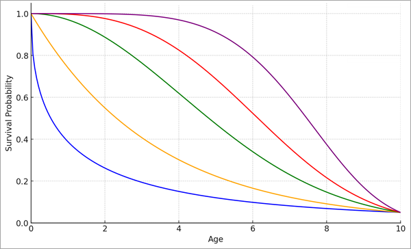

Le paramètre de forme (ρ) est partagé par toutes les observations et permet à la courbe de survie d’adopter différentes formes au cours de la même période. L’image suivante montre différentes formes pour des distributions de Weibull avec le même paramètre d’échelle :
Courbes de survie avec différentes formes
Le paramètre de forme est parfois nommé paramètre d’accélération car il est lié à l’accélération ou au ralentissement de la courbe de survie. L’accélération est mesurée par la fonction de risque, qui est définie comme la probabilité que l’événement se produise à un moment donné, en supposant que l’événement ne s’est pas produit avant cet instant. Par exemple, si les ponts plus anciens sont plus susceptibles de nécessiter des réparations dans un avenir proche que les ponts plus récents, la fonction de risque augmente avec le temps (en d’autres termes, les ponts plus anciens présentent des risques plus élevés que les ponts plus récents). La courbe de survie s’accélère donc au fil du temps. À l’inverse, si les ponts plus anciens sont moins susceptibles de nécessiter des réparations dans un avenir proche que les ponts plus récents, le taux de risque décroît et la courbe de survie ralentit. Des valeurs supérieures à 1 du paramètre de forme désignent une courbe de survie qui s’accélère et des valeurs inférieures à 1 indiquent une courbe de survie qui ralentit. Toutefois, le modèle ne peut pas estimer des taux de risque variables, où la courbe de survie s’accélère et ralentit à la fois à différents moments (par exemple, les durées de vie humaines présentent des risques plus élevés pour les nourrissons, puis des risques moindres pour les enfants et les jeunes adultes, puis à nouveau des risques plus élevés pour les adultes plus âgés).

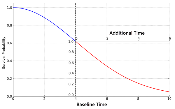

Pour les observations censurées, l’objectif est de créer une courbe de survie qui estime le temps supplémentaire jusqu’à l’événement, étant donné son ancienneté actuelle. Cette courbe de survie supplémentaire peut être construite en s’appuyant sur le délai de survie déjà écoulé pour le sujet. La formule mathématique pour le calcul de la courbe du temps de survie supplémentaire, SAdd(T), est SAdd(T) = S(C+T)/S(C), pour les unités temporelles supplémentaires T après le moment de la censure C.
La courbe du temps de survie supplémentaire peut être représentée comme une remise à l’échelle de la courbe de survie de l’observation après le moment de la censure. L’image ci-dessous montre par exemple une courbe de survie d’une observation qui a été censurée au temps 4. Selon les variables explicatives, la probabilité était d’environ 60 pour cent pour que le sujet vive au moins quatre unités de temps (la valeur sur l’axe y au moment de la censure). Cependant, comme on sait que le sujet a survécu au moins quatre unités de temps (moment de la censure), les valeurs de l’axe y sont remises à l’échelle pour redémarrer à 1 (en d’autres termes, la probabilité de survie du sujet au moins quatre unités de temps est de 100 pour cent). De même, l’axe x commence à 0 pour mesurer le futur à partir du moment de la censure. Dans cet exemple, le temps de survie médian d’un sujet avec ces variables explicatives est d’environ cinq unités de temps (où la courbe croise 0,5 sur l’axe y d’origine), mais si l’on sait que le sujet a déjà survécu quatre unités de temps, le temps de survie supplémentaire médian est d’environ deux unités de temps (où la courbe croise 0,5 sur l’axe y remis à l’échelle de taille inférieure) pour une durée de vie totale de six unités de temps. En d’autres termes, le fait de savoir que le sujet a déjà survécu pendant quatre unités de temps augmente la durée de vie médiane totale d’environ cinq unités de temps à environ six unités de temps. Plus l’observation survit longtemps avant d’être censurée et plus elle est censée survivre longtemps par rapport à sa courbe de survie de référence.
Courbe du temps de survenue supplémentaire
Pour les observations censurées, les courbes de survie qui présentent les temps supplémentaires jusqu’à l’événement après la censure s’affichent dans des diagrammes contextuels de la table ou des entités en sortie. Pour les entités censurées et non censurées, les courbes de survie individuelles s’affichent également dans des diagrammes contextuels.

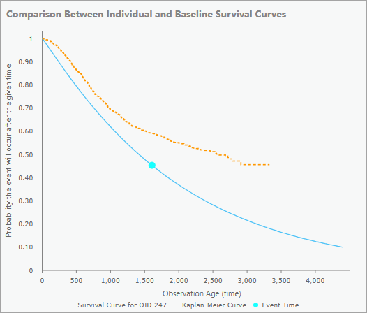

Courbe de Kaplan-Meier
Comme chaque combinaison de variables explicatives génère une courbe de survie différente, il peut être difficile de savoir si une observation en particulier est censée avoir une durée de vie plus longue ou plus courte qu’une observation type. Certaines des variables explicatives de l’observation augmentent la durée de vie et d’autres la raccourcissent, mais on ne sait pas exactement si, au total, elles allongent ou raccourcissent la durée de vie de l’observation. Pour fournir une courbe qui peut servir de base de comparaison par rapport à chaque courbe de survie, l’outil calcule une courbe de Kaplan-Meier pour les données.
La courbe de Kaplan-Meier est une estimation non paramétrique de la fonction de survie qui ignore les variables explicatives et évalue la proportion d’observations qui n’ont pas expérimenté l’événement au fil du temps. Pour ce faire, elle s’adapte séquentiellement à l’événement et aux moments de censure à l’aide de l’équation suivante :
Équation de la courbe de Kaplan-Meier
Dans l’équation, Ei est le nombre d’événements qui se sont produits à l’instant ti et Ni est le nombre d’observations qui n’ont pas expérimenté l’événement ou qui ont été censurées avant l’instant ti.
La courbe est représentée sous forme d’une fonction en escalier qui décroît chaque fois que l’événement a lieu. La courbe ne peut pas s’étendre au-delà du moment où la valeur de champ d’ancienneté est la plus élevée et la probabilité de survie ne descendra jamais sous le pourcentage de sujets qui ont été censurés. Par exemple, dans la courbe de Kaplan-Meier ci-dessous, la valeur la plus élevée du champ d’ancienneté était d’environ 3 500 (la valeur maximale de l’axe x), et un peu plus de 40 pour cent des observations ont été censurées (la valeur la plus petite de la courbe est légèrement supérieure à 0,4).
\[ \hat{S}(t)=\prod_{i:, t_i \le t} \left(1 - \frac{E_i}{N_i} \right) \]
La courbe de Kaplan-Meier pour les données s’affiche dans une section réductible des messages de géotraitement. Elle apparaît également dans les diagrammes contextuels de la table ou des entités en sortie pour pouvoir être directement comparée aux courbes de survie de chaque observation (reportez-vous à la section suivante pour plus d’informations).

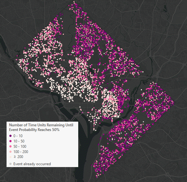

Pour l’entité en entrée, la couche d’entités en sortie s’affiche en fonction du temps supplémentaire médian jusqu’à l’événement. Les entités censurées sont représentées en nuances de rouge et de rose avec des tons plus profonds qui indiquent que, selon les prévisions, l’événement doit se produire plus tôt. Les données non censurées sont représentées en gris clair et sont configurées de façon à apparaître sous les données censurées si leurs symboles se superposent.
Symbologie de la couche en sortie

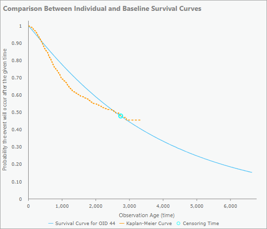

Pour les observations non censurées, le diagramme contextuel présente la courbe de survie de l’entité (courbe bleue) et un point bleu indiquant le moment de l’événement. Cela vous permet de voir si l’observation a expérimenté l’événement tôt ou tard durant sa durée de vie prévue. Les observations pour lesquelles les événements se sont produits beaucoup plus tôt ou plus tard que ce que le modèle avait prévu peuvent justifier un examen plus poussé. La courbe de Kaplan-Meier (courbe orange) est également incluse dans le diagramme contextuel comme base de comparaison. Cela vous permet de voir si l’observation était censée survivre plus ou moins longtemps qu’une observation type. Dans l’image ci-dessous par exemple, la courbe de survie est positionnée plus bas et à gauche de la courbe de Kaplan-Meier, ce qui signifie que l’événement était censé se produire plus tôt que pour la plupart des autres observations. Le point bleu se trouve également au milieu de la courbe de survie, ce qui signifie que l’événement a eu lieu à peu près quand le modèle l’avait prévu, sur la base de ses variables explicatives.
Diagramme contextuel pour une observation non censurée
Remarque :
L’axe x des diagrammes contextuels s’étendra jusqu’à ce que la courbe de survie atteigne 0,1 (une valeur limite est nécessaire car les courbes de survie n’atteignent jamais zéro). Cependant, comme la courbe de Kaplan-Meier ne peut pas dépasser la valeur la plus élevée du champ d’ancienneté, il se terminera souvent avant que la courbe de survie n’atteigne 0,1. Pour que la courbe de Kaplan-Meier soit visible, l’axe x ne s’étendra jamais au-delà de deux fois la longueur de la courbe de Kaplan-Meier, même si la courbe de survie n’atteint toujours pas 0,1.
Pour les entités censurées, les diagrammes contextuels comporteront également la courbe de survie et la courbe de Kaplan-Meier pour l’observation, mais le moment de censure sera indiqué par un cercle bleu au lieu d’un point.
Diagramme contextuel pour une observation censurée

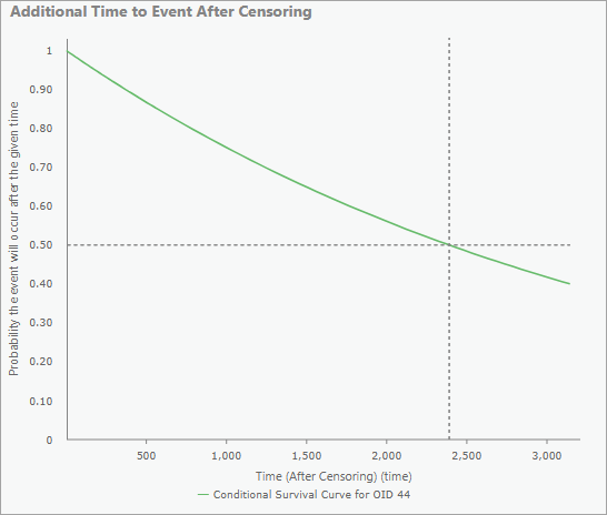

Pour les entités censurées uniquement, seuls les diagrammes contextuels comporteront également un diagramme du temps supplémentaire jusqu’à l’événement après la censure. Le temps supplémentaire médian est représenté sous forme de lignes horizontales et verticales en pointillés pour identifier le moment où le modèle prévoit avec une probabilité de 50 pour cent que l’événement se sera produit. L’axe x s’étendra jusqu’à ce que la courbe atteigne 0,4 pour que la médiane soit toujours visible.
Diagramme contextuel du temps supplémentaire jusqu’à l’événement pour une observation censurée

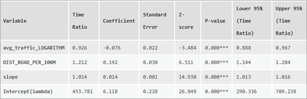

Variables explicatives continues
La première section des messages comporte une table qui récapitule les effets des variables explicatives continues. Pour chaque variable, la table affiche le ratio de temps, le coefficient et son erreur standard (à partir du paramètre d’échelle de la distribution de Weibull), le score z et la valeur p qui testent la signification statistique du coefficient, ainsi que les limites inférieure et supérieure d’un intervalle de confiance de 95 pour cent du ratio de temps.
Une ligne pour l’ordonnée à l’origine est incluse à la fin, mais les valeurs brutes n’ont généralement pas d’interprétation significative. À la place, l’objectif de l’ordonnée à l’origine est de mettre à l’échelle les courbes de survie sur l’unité temporelle du champ d’ancienneté. Par exemple, si vous avez converti les valeurs du champ d’ancienneté des heures en jours, tous les ratios de temps resteront identiques, mais le ratio de temps de l’ordonnée à l’origine sera divisé par 24 (la conversion des heures en jours). C’est pourquoi l’unité du champ d’ancienneté n’a pas besoin d’être spécifiée dans l’outil et les résultats obtenus seront équivalents quelle que soit l’unité.
Table de coefficients pour les variables explicatives continues
Remarque :
Pour chaque variable, le coefficient et son erreur standard sont estimés directement par le modèle AFT. Leur signification statistique est testée à l’aide d’un test z. Le ratio de temps est ensuite calculé à partir du coefficient en prenant son exposant : exp(coefficent). Les ratios de temps sont généralement préférés aux coefficients car ils sont interprétés par rapport au temps de survie brut, tandis que les coefficients sont interprétés par rapport au logarithme du temps de survie. Les limites de confiance supérieure et inférieure sont calculées en créant un intervalle de confiance pour le coefficient et en calculant l’exposant des extrémités.
Variables explicatives catégorielles

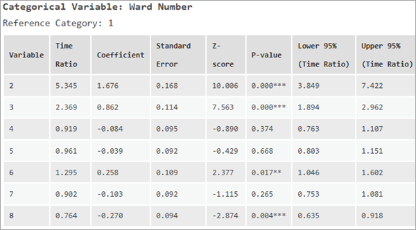

La deuxième section des messages comporte des tables qui récapitulent les effets des variables explicatives catégorielles. Pour chaque variable catégorielle, une table présente l’effet de chacune de ses catégories. La catégorie de référence apparaît au-dessus de la table et tous les ratios de temps doivent être interprétés par rapport à cette catégorie. Dans l’image ci-dessous par exemple, la variable catégorielle est le numéro de salle et la salle 1 est la catégorie de référence. Les observations de la salle 2 subsistent 5,345 plus longtemps que les observations de la salle 1 (ratio de temps égal à 5,345), mais les observations de la salle 8 subsistent 23,6 pour cent moins longtemps que les observations de la salle 1 (ratio de temps égal à 0,764). Les valeurs p indiquent également que les salles 4, 5 et 7 ne sont pas sensiblement différentes de celles de la salle 1.
Table de coefficients pour les variables explicatives catégorielles
Remarque :
Chaque variable catégorielle est convertie en une série de variables binaires (0 et 1), qui sont utilisées comme variables explicatives continues dans le modèle AFT. Pour K catégories, des variables binaires (K-1) sont créées, et chaque catégorie reçoit une variable binaire sauf la catégorie de référence (on appelle ce processus l’encodage d’indicateur). Une catégorie doit être exclue et utilisée comme référence parce qu’inclure des variables binaires pour toutes les catégories entraîne une colinéarité parfaite, ce qui empêche le modèle d’estimer les coefficients et les ratios de temps.

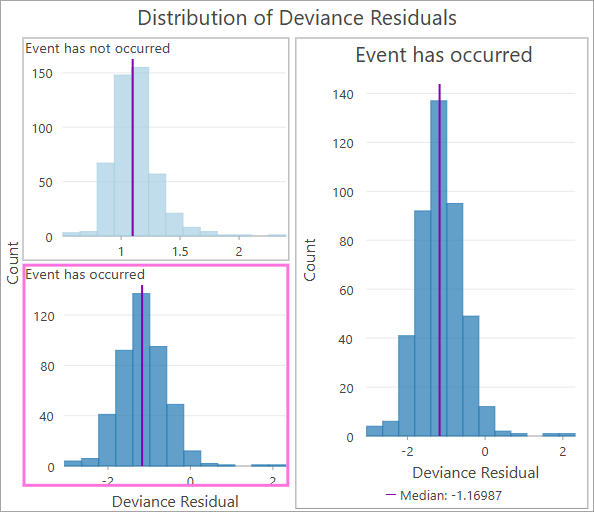

Histogramme des résidus de déviance
La couche d’entités en sortie inclut également un histogramme des résidus de déviance des observations. Les résidus de déviance sont conceptuellement similaires aux résidus dans d’autres modèles de régression en ce sens qu’ils indiquent si la durée de vie d’une observation a été plus longue ou plus courte que ce que le modèle avait prévu. Les résidus de déviance positifs signifient que le sujet a eu une durée de vie plus longue que prévu et les résidus de déviance négatifs signifient que le sujet a eu une durée de vie plus courte (notez que certaines sources définissent les signes, positifs ou négatifs, dans l’autre sens). En cas d’adéquation satisfaisante du modèle, la moyenne des résidus de déviance doit être proche de zéro.
Pour les observations non censurées, certaines auront des durées de vie plus longues ou plus courtes que les prévisions du modèle, de sorte que leurs résidus de déviance peuvent être à la fois positifs et négatifs. Toutefois, les résidus de déviance des observations censurées seront toujours positifs. C’est pour cette raison que l’histogramme est fractionné par le champ d’indicateur d’événement, affichant des histogrammes distincts pour les observations censurées et non censurées.
Les résidus de déviance sont les plus utiles pour étudier les points aberrants dans les résultats. Les valeurs extrêmes dans les deux histogrammes indiquent différentes choses. Pour les observations non censurées, des valeurs négatives extrêmes indiquent que l’observation a expérimenté l’événement beaucoup plus tôt que ce qui était prévu par le modèle et des valeurs positives extrêmes indiquent qu’elle a expérimenté l’événement beaucoup plus tard. Les valeurs supérieures à trois dans l’un ou l’autre sens indiquent probablement des points aberrants ou des observations anormales qui peuvent mériter un examen plus poussé ou leur retrait du jeu de données. Pour les observations censurées, les valeurs sont moins significatives, mais elles mesurent généralement le chemin parcouru par l’observation le long de sa durée de vie avant d’être censurées. Les valeurs situées à l’extrême gauche (celles proches de zéro) indiquent que l’observation a été censurée très tôt au cours de sa durée de vie et les valeurs situées à l’extrême droite indiquent qu’elle a été censurée très tard au cours de sa durée de vie (elle a probablement déjà vécu plus longtemps que ce que le modèle avait prévu, même avant d’être censurée).
Les résidus de déviance sont calculés à l’aide de l’équation suivante :
\[ \text{Deviance Residual}=-,\operatorname{sign}!\left(\delta_i + \ln!\big(\hat{S}(t_i)\big)\right)\sqrt{-2\left(\delta_i + \ln!\big(\hat{S}(t_i)\big)+ \delta_i \ln!\left(-\ln!\big(\hat{S}(t_i)\big)\right)\right) } \]
Dans l’équation, S-hati(ti) est la probabilité de survie estimée de l’observation au moment de l’événement (ou au moment de sa censure) et δi est l’indicateur d’événement.
