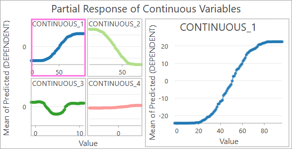

Variables explicatives continues
Le diagramme Réponse partielle des variables continues affiche les graphiques de dépendance partielle pour chaque variable explicative continue. Les valeurs de la variable explicative sont affichées sur l’axe des x, tandis que les valeurs moyennes prévues s’affichent sur l’axe des y.
Graphique de dépendance partielle des variables explicatives continues.
Chaque variable explicative continue est affichée dans une grille à gauche, et vous pouvez cliquer sur chaque variable pour afficher le diagramme individuel à droite. Les graphiques dans la grille partagent la même échelle que l’axe des y afin de faciliter la comparaison de leurs effets.

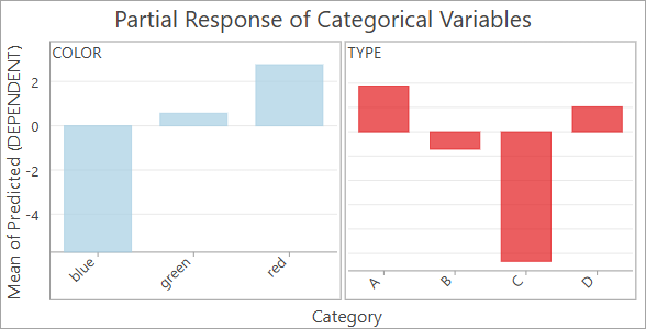

Variables explicatives catégorielles
Le diagramme Réponse partielle des variables catégorielles affiche les graphiques de dépendance partielle pour chaque variable explicative catégorielle. L’axe des x affiche chaque catégorie de la variable catégorielle ainsi que les valeurs moyennes prévues sur l’axe des y.
Par exemple, l’image suivante présente les graphiques de dépendance partielle pour deux variables explicatives catégorielles : couleur et type. Pour la variable couleur, le bleu génère une valeur prévue plus faible, le rouge, des valeurs prévues plus élevées et le vert, des valeurs légèrement plus élevées. De même, le type C génère des valeurs prévues plus faibles, tandis que les types A et D génèrent des valeurs prévues plus élevées.
