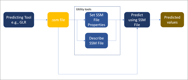

Vous pouvez utiliser les outils suivants pour la gestion et la prévision avec les fichiers .ssm :
  • Définir les propriétés du fichier de modèle de statistiques spatiales : définir les propriétés d’un fichier .ssm, y compris les descriptions de variables et les unités. Ceci vous permet d’expliquer les variables du modèle et leurs unités afin de permettre à d’autres personnes d’utiliser le fichier de manière appropriée. Vous pouvez par exemple spécifier qu’une entité de distance explicative représente les distances jusqu’aux hôpitaux mesurées en miles américains de façon à indiquer aux autres utilisateurs de n’utiliser le modèle que pour un type de données particulier.
  • Décrire le fichier de modèle de statistiques spatiales : afficher les propriétés d’un fichier .ssm, y compris la méthode d’analyse, les noms des jeux de données, les propriétés et les diagnostics du modèle. Ceci vous permet de mieux comprendre la signification de chaque variable pour vous permettre d’associer correctement toutes les variables, jeux de données et unités lorsque vous utilisez le fichier pour effectuer des prévisions avec de nouvelles données.
  • Prévoir à l’aide d’un fichier de modèle de statistiques spatiales : utilisez le fichier .ssm pour effectuer des prévisions avec de nouveaux jeux de données. Vous devez faire correspondre chaque variable ou jeu de données du fichier .ssm avec un nouveau jeu de données de même type et de même unité. Ainsi, une variable explicative du fichier de modèle peut exiger un raster de valeurs de températures mesurées en degrés Celsius.

Processus du fichier de modèle de statistiques spatiales
