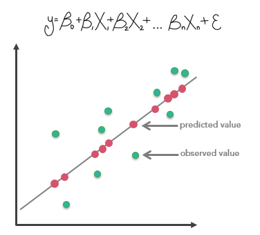

Effectue une régression linéaire généralisée pour générer les prévisions ou pour illustrer une variable dépendante en termes de relations pour définir un ensemble de variables explicatives. Cet outil permet d’adapter des modèles continus (moindres carrés ordinaires), binaires (logistique) et totaux (Poisson).
En savoir plus sur le fonctionnement de l’outil Generalized Linear Regression (Régression linéaire généralisée)
Illustration
Illustration de l’outil Generalized Linear Regression (Régression linéaire généralisée)
