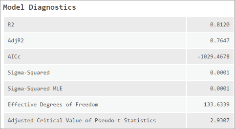

Diagnostics de modèle pour le type de modèle continu
  • R2 : R au carré est une mesure de la qualité d’ajustement. Sa valeur varie généralement de 0 à 1 (bien que des valeurs négatives soient possibles), les valeurs supérieures étant préférables. Elle peut être interprétée en tant que proportion de variance de la variable dépendante correspondant au modèle de régression. Le dénominateur pour le calcul de R2 est la somme des valeurs de variables dépendantes au carré. L'ajout d'une variable explicative supplémentaire au modèle ne modifie pas le dénominateur mais le numérateur ; ce qui donne une impression d'amélioration dans l'ajustement du modèle qui peut ne pas être réelle. Voir AdjR2 ci-dessous.
  • R2 ajusté : en raison du problème décrit ci-dessus pour la valeur R2, les calculs pour la valeur R-carré ajustée normalisent le numérateur et le dénominateur par leurs degrés de liberté. Cela a pour effet de compenser le nombre de variables d’un modèle ; par conséquent, la valeur R2 ajustée est presque toujours inférieure à la valeur R2. Toutefois, pour effectuer cet ajustement, vous perdez l'interprétation de la valeur en tant que proportion de la variance expliquée. Dans la régression pondérée géographiquement, le nombre effectif de degrés de liberté étant une fonction du voisinage utilisé, l’ajustement peut donc être marqué par rapport à un modèle global comme celui utilisé par l’outil Régression linéaire généralisée. Pour cette raison, il est préférable d’utiliser la valeur AICc pour comparer des modèles.
  • AICc : mesure des performances du modèle, utile pour comparer des modèles de régression. En considérant la complexité du modèle, un modèle de valeur AICc inférieure fournit un meilleur ajustement aux données observées. La valeur AICc n'est pas une mesure absolue de la qualité d'ajustement mais elle est utile pour la comparaison de modèles avec des variables explicatives différentes, tant qu'ils s'appliquent à la même variable dépendante. Si les valeurs AICc de deux modèles diffèrent de plus de 3, le modèle avec la valeur AICc inférieure est considéré comme meilleur. La comparaison de la valeur AICc de régression pondérée géographiquement à la valeur AICc de régression linéaire généralisée est une manière d’évaluer les avantages qu’il y a à passer d’un modèle global (régression linéaire généralisé) à un modèle de régression local (régression pondérée géographiquement).
    Reportez-vous à la référence Gollini et al. de la section Ressources supplémentaires pour connaître les formules utilisées dans le calcul des valeurs AICc pour tous les types de modèle.
  • Sigma-Squared (Sigma carré) : estimation des moindres carrés de la variance (écart type au carré) des valeurs résiduelles. Pour cette statistique, les valeurs réduites sont préférables. Cette valeur est la somme de carrés résiduelle normalisée pour laquelle la somme résiduelle des carrés est divisée par les degrés de liberté effectifs des valeurs résiduelles. Le sigma au carré est utilisé pour le calcul des valeurs AICc.
  • Sigma-Squared MLE (Estimation selon le maximum de vraisemblance de Sigma carré) : estimation correspondant à un maximum de vraisemblance de la variance (écart type au carré) des valeurs résiduelles. Pour cette statistique, les valeurs réduites sont préférables. Le calcul de cette valeur consiste à diviser la somme résiduelle des carrés par le nombre d’entités en entrée.
  • Degrés de liberté effectifs : cette valeur reflète un compromis entre la variance des valeurs ajustées et la déviation des estimations de coefficient, et est liée au choix de taille du voisinage. Lorsque le voisinage approche de l'infini, les pondérations géographiques pour chaque entité approchent de 1 et les estimations de coefficient sont très proches de celles d'un modèle de régression linéaire généralisée global. Pour les très grands voisinages, le nombre effectif de coefficients se rapproche du nombre réel ; les évaluations de coefficient locales présentent une variance réduite, mais une déviation importante. Inversement, plus la taille du voisinage est réduite et approche de zéro, plus les pondérations géographiques de chaque entité approchent de zéro à l’exception du point de régression. Pour les voisinages extrêmement réduits, le nombre effectif de coefficients correspond au nombre d'observations et les évaluations de coefficient locales présentent une variance importante mais une déviation réduite. Le nombre effectif permet de calculer un grand nombre d’autres mesures diagnostiques.
  • Valeur critique ajustée des statistiques pseudo-T : il s’agit de la valeur critique ajustée utilisée pour tester la signification statistique des coefficients dans un test-T bilatéral à une confiance de 95 pour cent. La valeur correspond à un niveau de signification (alpha) de 0,05 divisé par les degrés de liberté effectifs. Cet ajustement contrôle le taux d’erreur par famille (FWER) de la signification des variables explicatives.
