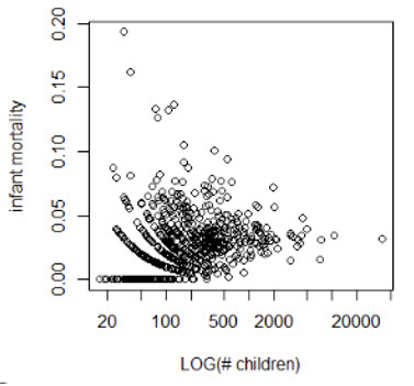

Par exemple, pour étudier les taux de mortalité infantile, vous pouvez commencer votre analyse en utilisant la méthode Taux brut afin de calculer un ratio simple. Le graphique ci-dessous représente la mortalité infantile de 728 entités spatiales en divisant le nombre de décès infantiles survenus en 2020 par le nombre total d’enfants nés en 2020. Les données incluent quelques grandes agglomérations éparpillées parmi de nombreux petits villages. La taille de la population et le nombre de naissances varient considérablement dans les entités spatiales.
Le graphique se caractérise par une variabilité importante des taux lorsque le nombre de naissances est faible et une variabilité relativement faible lorsque le nombre de naissances est élevé. Dans les zones avec moins de 100 naissances par an, le taux varie entre 0 (la valeur la plus faible possible) et 0,20. Une estimation du taux de mortalité infantile de 0,20, soit 2 décès pour 10 enfants nés, est inédite même dans les régions les plus pauvres du monde. En revanche, aucun taux au-dessous de 0,02 ou au-dessus de 0,08 n’apparaît dans les zones comptant au moins 1 000 naissances. Ces chiffres suggèrent que des taux de mortalité infantile élevés sont plus probables dans les zones moins peuplées. Or, la variance importante des taux dans les petites zones explique principalement ce phénomène, ce qui aboutit à un taux moins fiable que celui calculé pour les régions plus peuplées.
La variabilité plus importante est due à une extrême sensibilité du taux à la taille de la population, plutôt qu’aux différences réelles des probabilités de décès dans les zones. Cette question est liée à ce que l’on appelle le problème des petits nombres. Le problème des petits nombres se pose à chaque fois que vous calculez des pourcentages, des ratios, des proportions ou des taux pour des zones géographiques dans lesquelles la population est faible ou l’événement est rare. Dans ces cas, de petites fluctuations aléatoires dans le décompte des événements peuvent entraîner de grandes fluctuations dans les valeurs de taux résultantes. Dans l’exemple précédent, 15 zones accueillaient moins de 30 naissances et ne déploraient aucun décès. Si un seul décès apparaissait dans de telles zones, le taux bondirait de 0 à une valeur comprise entre 0,05 et 0,42 (soit un risque de mortalité de 42 pour cent).

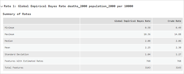

Les messages de géotraitement fournissent un résumé des entités et des taux. Les messages incluent une section déroulante pour chaque taux calculé. Chaque section comporte une table Résumé des taux. Si la valeur du paramètre Rate Method (Méthode de calcul des taux) est définie sur Locally Weighted Average (Moyenne pondérée locale), Locally Weighted Median (Médiane pondérée locale) ou Local Empirical Bayes (Estimation bayésienne empirique locale), chaque section inclut également une table Résumé des taux des voisinages.
Résumé des taux
Si la valeur du paramètre Rate Method (Méthode de calcul des taux) n’est pas définie sur Crude Rate (Taux brut), la table Résumé des taux inclut une colonne récapitulant la méthode de calcul des taux sélectionnée et une colonne supplémentaire récapitulant les taux bruts. Utilisez ces colonnes pour comparer les résultats de la méthode de calcul des taux sélectionnée aux résultats de la méthode Taux brut. La table Résumé des taux inclut les valeurs Minimum, Maximum, Médiane, Moyenne et Écart type des taux. Si la valeur du paramètre Rate Method (Méthode de calcul des taux) est définie sur Locally Weighted Average (Moyenne pondérée locale) ou Locally Weighted Median (Médiane pondérée locale), la table inclut une ligne Features with Null Rate Value (Entités avec une valeur de taux nulle) ou Features with Filled Values (Entités avec des valeurs renseignées). La ligne Features with Null Rate Value (Entités avec une valeur de taux nulle) recense le nombre d’entités ayant un taux est nul. La ligne Features with Filled Values (Entités avec des valeurs renseignées) recense le nombre d’entités dont le taux est imputé. Au départ, ces entités avaient un taux nul. Néanmoins, comme leur voisinage incluait des valeurs de taux non nulles, son taux leur a été imputé.

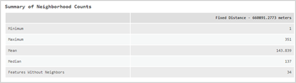

Si la valeur du paramètre Rate Method (Méthode de calcul des taux) est définie sur Locally Weighted Average (Moyenne pondérée locale), Locally Weighted Median (Médiane pondérée locale) ou Local Empirical Bayes (Estimation bayésienne empirique locale), chaque section inclut également une table Résumé des taux des voisinages récapitulant tous les voisinages. Le tableau inclut les valeurs Minimum, Maximum, Médiane et Moyenne du taux de voisinage, ainsi que le nombre de la valeur Entités sans voisin.
