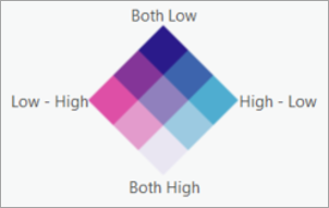

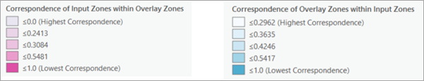

Si l’entité ou le raster en sortie est ajouté(e) à une carte, elle/il apparaît dans un schéma en couleur présentant simultanément la correspondance d’une zone en entrée spécifique à l’intérieur d’une zone de superposition spécifique et la correspondance de la zone en entrée à l’intérieur de la zone de superposition. Les nuances de bleu plus claires indiquent une plus grande correspondance de la zone de superposition à l’intérieur de la zone en entrée, les nuances de rose plus claires indiquant une plus grande correspondance de la zone en entrée à l’intérieur de la zone de superposition. Les surfaces qui s’affichent dans la nuance de gris la plus claire indiquent la plus grande correspondance dans les deux directions, et la nuance de violet la plus claire indique le plus faible niveau de correspondance dans les deux directions.
Schéma de couleur bivarié
Remarque :
Pour la création du schéma de couleur bivarié, au moins trois valeurs uniques sont nécessaires pour la correspondance des zones de superposition dans les zones en entrée et la correspondance des zones en entrée dans les zones de superposition. Dans ce cas, il est recommandé d’afficher les intersections agrégées par zone.

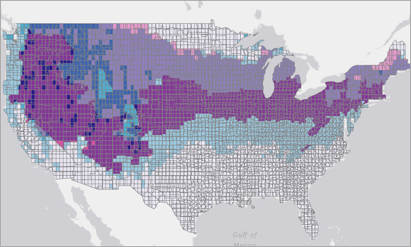

Par exemple, l’image ci-dessous montre les intersections des régions de température et de zones climatiques. Les niveaux de correspondance globale les plus élevés se trouvent dans les régions les plus au sud et les plus au nord du pays, indiquées par les surfaces d’intersection gris clair. Les niveaux de correspondance les plus faibles se trouvent dans les régions centrales et occidentales.
Intersections des zones climatiques et de température

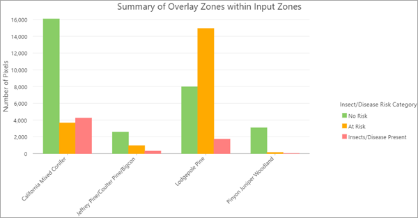

Les intersections sont également accompagnées de deux diagrammes permettant de visualiser la correspondance des combinaisons de zones particulières. Le premier diagramme est Récapitulatif des zones de superposition à l’intérieur de zones en entrée, un diagramme à barres côte à côte divisé en chaque catégorie de zones en entrée. Chacun des diagrammes à barres côte à côte présente la surface d’intersection des zones de superposition avec la zone en entrée.
Par exemple, dans l’image ci-dessous, les zones en entrée sont le type de forêt, et les zones de superposition sont la catégorie d’insectes et de risques de maladies. Pour chaque type de forêt, un diagramme à barres est présenté pour la surface de l’intersection à l’intérieur de chacune des catégories d’insectes et de risques de maladies. Le diagramme à barres à l’extrême gauche présente le type de forêt California Mixed Conifer (Conifère mixte de Californie) présentant une intersection nette avec la catégorie No Risk (Aucun risque). Toutefois, environ un tiers de la surface est soit At Risk (A risque) soit Insects/Disease Present (Présence d’insectes/de maladie). Pour le type de forêt Lodgepole Pine (Pin tordu), environ un tiers de la surface seulement ne présente aucun risque, mais un faible pourcentage de la forêt a déjà des insectes/maladies. Pour le type de forêt Pinyon Juniper Woodland (Forêts pinyon-genévrier) à l’extrême gauche, une petite fraction seulement présente un risque ou a des insectes ou des maladies. Les trois barres sont plus courtes pour les forêts pinyon-genévrier que pour le conifère mixte de Californie et le pin tordu, car ce type de forêt présente une surface globalement plus petite à l’intérieur du domaine d’étude.
Diagramme récapitulant les zones de superposition à l’intérieur des zones en entrée
